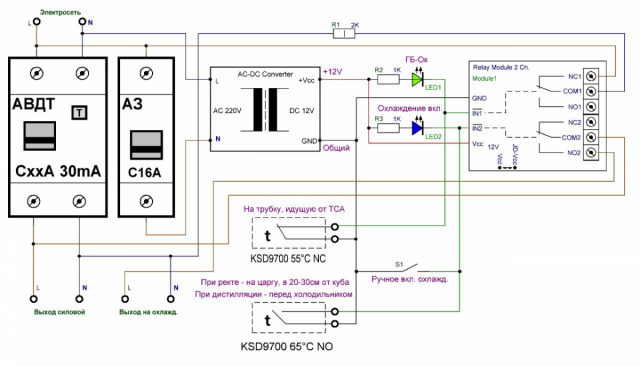

hardvik Опубликовано 19 марта, 2024 Опубликовано 19 марта, 2024 Вот схема простейшей ГБ от Vihail-ZZZ на релейном модуле с али. От Mihail-ZZZ. В телеге есть много схем от него. https://t.me/ssvc0059_chat в разделе схемы.
Михаил Лемуровв Опубликовано 19 марта, 2024 Опубликовано 19 марта, 2024 (изменено) у меня почти так же, только модуль 6ти канальный, 1канал дсп, 2 перелив тары, з разлив жидкости, 4 давление (пресостат), 5 поплавок осушения тэна и kds на тса, 6пищалка, и узо. последний срабатывают при сработке любого из первых 5ти. (как то так) Изменено 19 марта, 2024 пользователем Михаил Лемуровв
hardvik Опубликовано 19 марта, 2024 Опубликовано 19 марта, 2024 Просили простую схему. У меня вообще на W1209 на ТСА сделан. Удобно темературу воды заодно смотреть.
Михаил Лемуровв Опубликовано 19 марта, 2024 Опубликовано 19 марта, 2024 27 минут назад, hardvik сказал: Удобно темературу воды заодно смотреть. смысл?
Teronn Опубликовано 20 марта, 2024 Опубликовано 20 марта, 2024 19.03.2024 в 13:44, hardvik сказал: Просили простую схему. У меня вообще на W1209 на ТСА сделан. Удобно темературу воды заодно смотреть. Спасибо за схему, только не понял где "место" регулятору. И как у вас работает W1209? У меня показания вроде стабильные стабильные, а потом вдруг прыгнут на 3-4 градуса потом опять отпустятся, стоит внизу царги через нипель для сигнализации подхода хвостов.
hardvik Опубликовано 21 марта, 2024 Опубликовано 21 марта, 2024 Работает просто. На ТСА вынесен датчик температуры, а термостат настроен на 45* . При превышении температуры срабатывает рэле и через резистор 4,7кОм вырубает дифавтомат.

Nik35 Опубликовано 1 мая, 2024 Опубликовано 1 мая, 2024 03.01.2024 в 15:42, Михаил Лемуровв сказал: но есть возможность поставить её (кнопку) у меня только s2 (v3 ) Добрый день. Может вопрос уже обсуждался, но 61стр/ форума я не осилил. Подскажите по этой схеме - где фаза где ноль? (~220В) или это не принципиально
Михаил Лемуровв Опубликовано 1 мая, 2024 Опубликовано 1 мая, 2024 14 минут назад, Nik35 сказал: это не принципиально имхо. . работает уже несколько лет (т-т-т) не когда не задумывался где ноль, где фаза
val352009 Опубликовано 1 мая, 2024 Опубликовано 1 мая, 2024 18 минут назад, Nik35 сказал: Добрый день. Может вопрос уже обсуждался, но 61стр/ форума я не осилил. Подскажите по этой схеме - где фаза где ноль? (~220В) или это не принципиально Без разницы. Прислушайся к голосу разума... слышишь?! слышишь, какую хрень он несет?!
