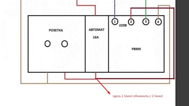

коллеги, добрый вечер.
получил девайс от Вольки, вот созрел собирать.
у меня всё скромно 3квт на разгон и ~ 1.5квт рабочая мощность
провод соответственно под 3квт - 2.5мм2
Но он не лезет в клемники РМВК, у меня максимально что залазит 1.5мм2, отсюда вопрос:
можно ли коммутировать РМВК проводом сечением в 1.5мм2, а в местах соединения с розеткой\автоматом - обжимать вместе 2.5мм2 с 1.5мм2 (по другому никак не затянуть в контакте автомата\розетки провода разного сечения, меньшей будет там болтаться, чего нам категорически ненужно)
звучит как бред или глупый вопрос, но что то я озадачен.
зы
пытался 2.5мм2 и одножильный и многожильный, но не лезет в клемники РМВК, выручайте(прицепил для наглядности картинку)
Изменено пользователем zlooka
@zlooka используй наконечники.
А вообще, для твоих 3 кВт подойдёт ГОСТовский провод 1,5мм², он рассчитан на 15 ампер. Только желательно его облудить.

@zlooka нет никакой необходимости пытаться засунуть в клемы рмвк силовой кабель. Так можно и прибор убить. Достаточно гибкого пногопроволочного сечением 1мм. Силовая нагрузка на рмвк всё равно не идет
у меня, на прибор вообще 0.5 идут силовые на симисторе (2, третий тоже тонкий) к ножке А1  симистора припаяны 2.5 и 0.5 , второй на питание прибора от А2 на розетку тена (2.5), от G на прибор (0.5)

@baltis @Vladoff спасибо за советы, в РМВК засунул провода потоньше, а где совместно в автомат и розетку обжал с наконечником.

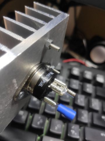

Теперь проблема номер два - тонюсенькие, мягко говоря ножки на симисторе в top-3 корпусе, пока собирал бокс и крепил радиатора - дважды отламывал....буду завтра  искать в другом кропусе - RD91
чтоб не мучаться с ногами...
@zlooka да, ноги у них очень нежные. Я сначала крепил его к радиатору, потом отмерял нужную длину провода, изгибал его как надо, а после этого припаивал к симистору.

коллеги, добрый вечер, подскажите плз неопытному - допускается использовать такие соединение с симистором или всё таки лучше припаивать провода
Не совсем понятно, что это за соединения. Вроде, похоже на наконечники. Но, в любом случае, я бы лучше припаял, это легче, проще и надёжнее..
Эти клеммы бывают разного качества, как советовал Юрий, лучше припаять.
