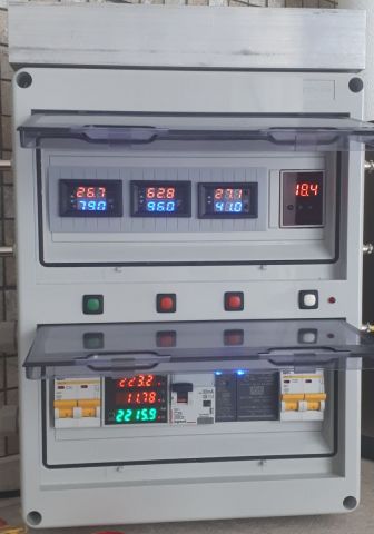

20230610_145528.thumb.jpg.bb12e1db0eddd8704d81e27313ae25d9.jpgВот, ребяты, наконец-то доделал аппарат на основе рмв-к.

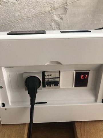

Добрый день!
На дисплее выходное напряжение 0.0.0 и горят Т1 иТ2, при попытках изменить выходное напряжение значения принимаются но вновь загораются три ноля.
Подскажите что может быть, куда копать.

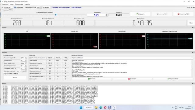

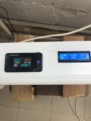

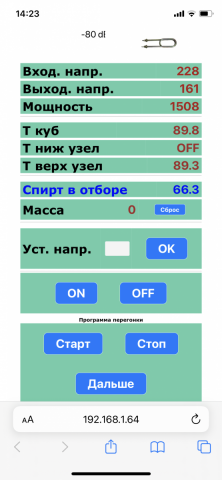

Сегодня наконец то испытал свою автоматику на основе рмв-к.
Из возможностей: управление по wi-fi, вывод температуры с трех точек, датчик массы, возможность управления и задания программы перегонки с компьютера.
Программы перегонки позволяют практически автоматизировать весь процесс)

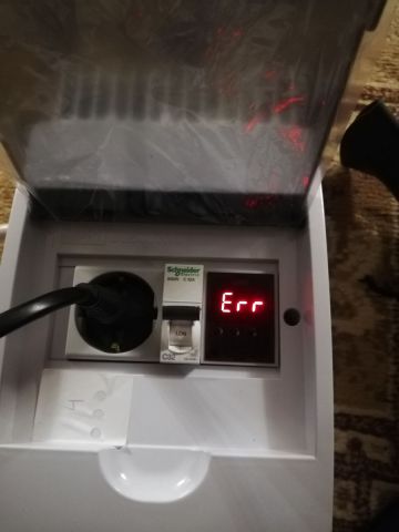

Здравствуйте. Подскажите, что это значит?
@Алексей П.  На дисплее надпись «Err»  сигнализирует о том, что симистор пробит и выходное напряжение выше установленного или соответствует напряжению сети.
Попробуй отключить нагрузку и отключить питание РМ. Через некоторое время подключи РМ без нагрузки. Может быть поумнеет, хотя вряд ли.
Спасибо что ответили. Попробовал, опять тоже самое. Как я понимаю симистр надо менять?
Купил полгода назад, даже не пользовался, включил, а оно, вон оно что. А почему так?
@Алексей П.  Алексей, все приборы перед отправлением работают в режиме тестирования двое суток. Что могло произойти? Может быть, некачественный симистор. Его качество невозможно определить визуально или проверить прибором. На моей практике не было ни разу, чтобы симистор сгорел через пол-года.
Кинуть предъяву китайским производителям? Толку от этого ноль.
Понял. Спасибо.
