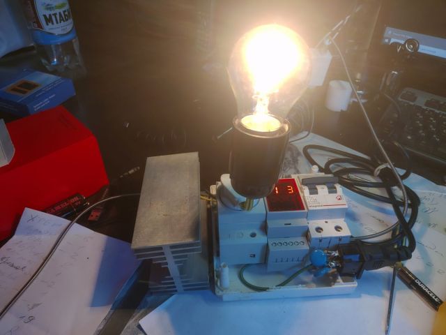

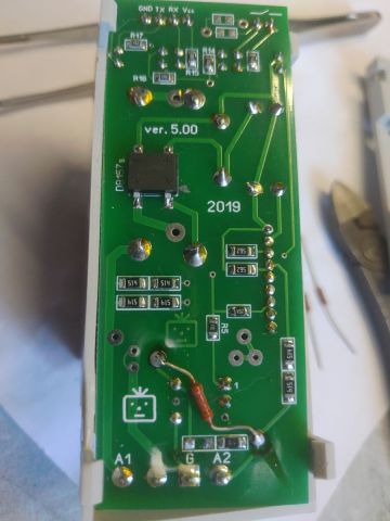

baltis Опубликовано 9 декабря, 2022 Опубликовано 9 декабря, 2022 (изменено) На 54й странице Ilia56 обращался с вопросом, но вопрос остался открытым. Обращусь и я. Может быть у кого-то была такая неисправность. Сразу скажу, - симистор здесь ни причём, проверено. Конкретно. Без нагрузки регуль показывает и регулирует правильно. Как только подключаю на выход лампочку, выходное напряжение показывает 00.2 и никак не регулируется. Если нажать на кнопку 3, то на табло появляется ранее выставленное напряжение 18.0, а потом снова переходит в 00.2 Лампочка при этом не горит ни при каких показаниях регулятора. Разобрался с помощью Вольки, сгорел резистор. Заменил. Изменено 10 декабря, 2022 пользователем baltis Изготовление оборудования и автоматики для нашего хобби

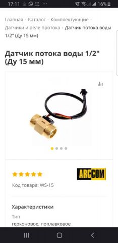

Segio Опубликовано 23 декабря, 2022 Опубликовано 23 декабря, 2022 Здравствуйте , пользуюсь рмв-к номер 4, можно ли вместо температурного датчика подключить например датчик протока воды ? Когда пропадает вода, датчик командует на РМВ-К и тот отключает нагрузку...

hardvik Опубликовано 24 декабря, 2022 Опубликовано 24 декабря, 2022 Этот датчик не приспособишь. Там стоит крыльчатка с магнитом и датчик холла. При вращении крыльчатки датчик выдает импульсы.
Евгений Борисович Опубликовано 30 декабря, 2022 Опубликовано 30 декабря, 2022 @baltis 09.12.2022 в 17:57, baltis сказал: Разобрался с помощью Вольки, сгорел резистор. Заменил. Та же проблема. Можно узнать какой именно резистор сгорел? Или его хорошо видно (черный)?
baltis Опубликовано 31 декабря, 2022 Опубликовано 31 декабря, 2022 (изменено) @Евгений Борисович welcome в ЛС. Изменено 31 декабря, 2022 пользователем baltis Изготовление оборудования и автоматики для нашего хобби
Евгений Борисович Опубликовано 2 января, 2023 Опубликовано 2 января, 2023 @baltisНаконец-то у меня дошли руки до ремонта сабж.по твоей методике. Все получилось, за что тебе отдельное человеческое СПАСИБО!!!
