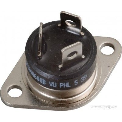

MaxV Опубликовано 2 ноября, 2022 Опубликовано 2 ноября, 2022 Коллеги подскажите, замкнули провода в вилке к тэну, на рмв-к засветилась ошибка "err", напряжение на тэн поступает без регулировки. ВТА41-600В сгорел?
Alex57 Опубликовано 2 ноября, 2022 Опубликовано 2 ноября, 2022 2 часа назад, MaxV сказал: ВТА41-600В сгорел? Да. Пробой. 01.11.2022 в 21:44, denis_len сказал: ребят у меня 4 д.юйма Для такой колонны только полная стабилизированная регулируемая мощность не менее 7-8 квт. Такая нагрузка на одну фазу даёт большой перекос, но работать можно при хорошей сети. Только тогда обязательна связка РМ2+ВТА100-800.с мощным обдувом. 01.11.2022 в 21:44, denis_len сказал: если при этом остальные 4квт скачут.. При трёх фазной сети проблема решается проще, но намного дороже. Нужен ТЭН на 12 квт или три по 4,5.Авторазгон отключает одну секцию, а две нужно независимо стабильно регулировать. Т.Е. два РМ2 и два симистора ВТА40 или ВТА41. Обе схемы рабочие, проверено не раз. 1 Сборки автоматики SSVC0059 и РМ2
MaxV Опубликовано 3 ноября, 2022 Опубликовано 3 ноября, 2022 6 часов назад, Alex57 сказал: Да. Пробой. А какая адекватная цена за ВТА41-600В? А то у нас есть по 80р, а чипдип продаёт по 900р.
Михаил Лемуровв Опубликовано 3 ноября, 2022 Опубликовано 3 ноября, 2022 (изменено) 1 час назад, MaxV сказал: А какая адекватная цена за ВТА41-600В? А то у нас есть по 80р, а чипдип продаёт по 900р в китае 105р за 5штук. у меня работает один из них. (ещё8 в запасе и у одного ножку обломил (заказывал 2 раза по 5). напруга 2500 на разгоне, радиатор +кулер от системника. без кулера радиатор грелся прилично, сейчас комнатной. Изменено 3 ноября, 2022 пользователем Михаил Лемуровв
MaxV Опубликовано 3 ноября, 2022 Опубликовано 3 ноября, 2022 22 минуты назад, Михаил Лемуровв сказал: в китае 105р Нужно из наличия, вчера сгорел, перегон СС не закончил.)))
Михаил Лемуровв Опубликовано 3 ноября, 2022 Опубликовано 3 ноября, 2022 если срочняк я бы за 80 взял бы и поставил и на запас пяток из китая выписал https://aliexpress.ru/item/1005001781118132.html?sku_id=12000017545308401&spm=a2g2w.productlist.list.0.71f5406c7rJIdE (ссылка для примера)

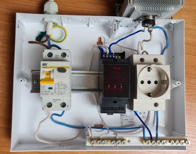

Филл Опубликовано 4 ноября, 2022 Опубликовано 4 ноября, 2022 (изменено) Всем привет, Симистор BTA40-600 из магаза Кламп54, скажите пожалуйста у него стальная площадка изолирована? Собрал вот так и между радиатором и контактами на выходе с дифа 200в и 100в, это безопасно? можно как то это исправить? Заземления у меня в доме нет, да и в электрике не силён. Так же "гудит" Диф и звенит тэн, звук как от силовых электро шкафов( китайский кламповый из 3 тэнов ) все 3 тэна соеденины в 1 , контакт нормальный и провод в месте контакта с тэном не греется, с чем это может быть связанно? Мощность на разгоне не более 2.5кВт, рабочая 1.6кВт. Изменено 4 ноября, 2022 пользователем Филл
Alex57 Опубликовано 4 ноября, 2022 Опубликовано 4 ноября, 2022 22 минуты назад, Филл сказал: Так же "звенит" Диф и звенит тэн Всё нормально, не волнуйся. Сборки автоматики SSVC0059 и РМ2
Alex57 Опубликовано 4 ноября, 2022 Опубликовано 4 ноября, 2022 46 минут назад, Филл сказал: Собрал вот так Коряво, но главное правильно. Закрепи симистор вторым саморезом. Сборки автоматики SSVC0059 и РМ2
Филл Опубликовано 4 ноября, 2022 Опубликовано 4 ноября, 2022 2 минуты назад, Alex57 сказал: акрепи симистор вторым саморезом. он на 2, на фото не видно.
