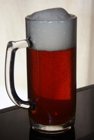

GIVI 24 Опубликовано: 13 ноября 2013 Как показывает практика, вкусное пиво обычно получается по очень простым рецептам. В общем вот, очень простой рецепт очень вкусного ржаного пива. Засыпь: 95% ячменного солода, 5% ржаного ферментированного, НП 10-12% Затирание: 52-62-72 градуса 10-30-20 минут соответственно, фильтруется такая засыпь замечательно. Варка: 1,5 часа Хмель: 6 у.е. подвязного на горечь, 6 у.е. истринского на аромат Дрожжи: S-04 Брожение расписывать не буду, после созревания получаем вот такое красивое пивко: 1 9 Цитата Поделиться сообщением Ссылка на сообщение Поделиться на других сайтах
Gagarin 1 913 Опубликовано: 13 ноября 2013 Действительно красивое. А по вкусу как? Цитата Поделиться сообщением Ссылка на сообщение Поделиться на других сайтах
Иваныч 81 Опубликовано: 13 ноября 2013 сдаётся мне что такое пиво нельзя назвать ржаным) 1 Цитата Поделиться сообщением Ссылка на сообщение Поделиться на других сайтах
Gagarin 1 913 Опубликовано: 13 ноября 2013 Сложный вопрос... С какого процентного содержания ржаного солода в засыпи пиво можно начинать называть ржаным? Хлеб и пиво называют ржаным, хотя в них обычно ржаной муки или солода меньше 50%. Цитата Поделиться сообщением Ссылка на сообщение Поделиться на других сайтах
GIVI 24 Опубликовано: 13 ноября 2013 По вкусу пиво просто волшебное. Первый свой опыт я начал с 50 процентов тёмного ржаного солода в засыпи. Не могу сказать, что пить его было нельзя, но вкус был списфиський. 5% достаточно для влияния на вкус и цвет. 1 Цитата Поделиться сообщением Ссылка на сообщение Поделиться на других сайтах
gogolzmej 157 Опубликовано: 13 ноября 2013 Ну нет , это все-же не ржаное . Я ржаное от 20% начинаю считать .. Это ржаной Кёльш ! Цитата Поделиться сообщением Ссылка на сообщение Поделиться на других сайтах
