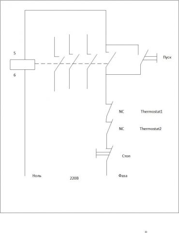

George_78 Опубликовано 10 октября, 2024 Опубликовано 10 октября, 2024 (изменено) 3 часа назад, кило115 сказал: Возьму два тена на 3квт и подсоеденить планирую один тен 2\1 квт,а второй 3КВТ Рекомендую в щитке поставить контактор для запуска тэнов кнопкой, а последовательно с кнопкой отключения можешь ставить сколько угодно реле от термостатов на превышение температуры в баке, на порог на ТСА и если приобретёшь манометр с контактами, то и по превышению давления будет тоже отключение нагрева. И ещё плюс ко всему - контактор без воздействия оператора никогда сам не включитсчя после пропадания напряжения. Изменено 10 октября, 2024 пользователем George_78 1

George_78 Опубликовано 10 октября, 2024 Опубликовано 10 октября, 2024 (изменено) 37 минут назад, Naruto сказал: Контактор включится, надо ещё пусковую кнопку обвязать на самоподхват а это не так просто без опыта. Самому контактору пружина не даст включиться, а с кнопкой пуска проблем не вижу. У меня так работает. Изменено 10 октября, 2024 пользователем George_78
кило115 Опубликовано 10 октября, 2024 Автор Опубликовано 10 октября, 2024 Схемы сложновато для меня.У меня уровень электрика начальный.Типа проводку заменить,розетку,выключатель поставить,генератор в домашний щит на трёходовой рубильник к дому подключить.А дифавтоматы и дальше это уже не мой уровень начинается.Нихрена определится не могу по комплектации.Даже смешно становится.Несколько лет не в теме побыл и знания самогонщика на очень низком уровне стали Алкаши бывают пьющие и не пьющие.Я не пьющий

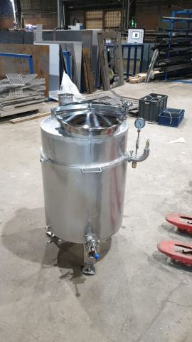

кило115 Опубликовано 11 октября, 2024 Автор Опубликовано 11 октября, 2024 1 час назад, George_78 сказал: Если хочешь, нарисую схему подробнее с тэнами, Если нетрудно.Не факт что я её пойму ,но попробовать есть смысл Вот такая хрень мне ещё попалась в инете.Из плюсов которые я вижу для себя.Можно греть сразу индукцией и теном,то есть вжарить 6,5 КВТ сразу.Дрелью меня не ломает затор крутануть,сбраживать прям в ней можно,остужать тоже она может,дешевле в 3 раза чем ПВК.Из минусов.Барду после перегонки сливать вручную ковшиком.Гидромудуль 1\4 делать и никак не круче.А это всего около 12 кг сырья,если в ней сбраживать и около 25 кг,если потом в бочку перелить и водой прям в бочке разбавить(так я раньше делал) Может её взять? https://vk.com/video718867143_456239398?ref_domain=yastatic.net Алкаши бывают пьющие и не пьющие.Я не пьющий
Naruto Опубликовано 11 октября, 2024 Опубликовано 11 октября, 2024 @кило115 на объеме до 50 литров не критично, выше желательна, особенно если ты ставишь 1-3 заторы. 40 минут назад, кило115 сказал: Может её взять? Есть ряд минусов, охлаждать рубашкой неудобно - нужно слить масло или гликоль. То есть она перегон надо будет заливать гликоль, потом сливать, такое себе удовольствие, пропилен гликоль дорог. При сильном перегреве возникают другие опасности. Бери обычный пвк, Шульмана советовать не буду, все что я у него купил пошло в утиль, кроме сферических концентраторов флегмы сеток.
