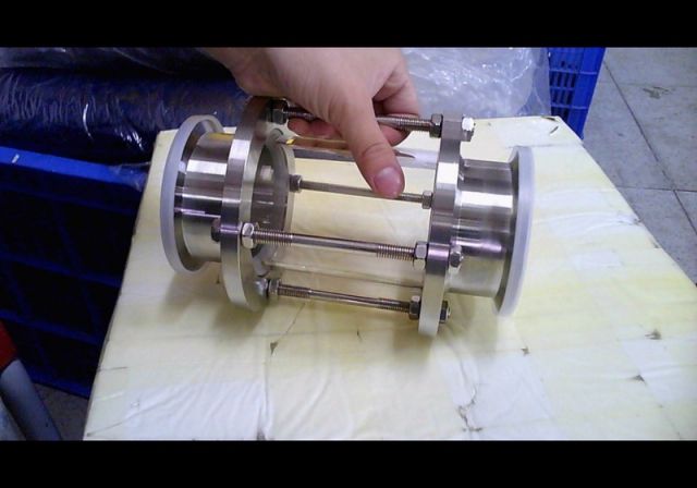

ironman Опубликовано 22 ноября, 2013 Автор Опубликовано 22 ноября, 2013 Своим же Писко испортил настроение технологу коньячного завода из Молдовы Его Писко было меньше твоего? Сейчас тоже к своему китайскому конструктору докупаю железок, хочу попробовать для начала перфорированные тарелки с переливами, только колонна будет из нержавейки и секции будут из диоптров, нужно две тарелки - установил две секции, нужно пять - установил пять. Диаметр правда всего 76мм, но для домашней проводки на 3кВт думаю подойдет. Китайцы не охотно хотят тяжелые вещи закупать, но со скрипом продавливаю, уже пришли два перехода с 38 на 76мм, два диоптра и кламповые замки в пути, ещё два диоптра кое-как с пятой попытки но выбил. Вот фотки с китайского стока, показывают мне, что будут упаковывать на отправку. iRON man drink
Винокуръ Опубликовано 22 ноября, 2013 Опубликовано 22 ноября, 2013 хочу попробовать для начала перфорированные тарелки с переливами Ситчатые тарелки хорошо работают в узком диапазоне скорости пара(подводимой мощщи) Т.е. для решение задач разных дистилляций ты лишаешь себя стабильности. Сделать колпачковые нетрудно, но их работа гораздо устойчивее и ты легко сможешь удерживать уровень флегмы на тарелке от минимума до максимума при разных скоростях пара. Таким образом получишь дистиллят нужной крепости, обогащая или обедняя его примесями.
ironman Опубликовано 22 ноября, 2013 Автор Опубликовано 22 ноября, 2013 Сделать колпачковые нетрудно, но их работа гораздо устойчивее и ты легко сможешь удерживать уровень флегмы на тарелке от минимума до максимума при разных скоростях пара. Для маленького диаметра колонны не могу что-то подходящее подобрать, у нас с медными трубами и фитингами проблема. Пока хочу попробовать перфорацию, просверлить отверстия с маленьким диаметром, чтобы скоростью пара можно было плавно регулировать, тем более, что высота диоптров позволяет исключить переброску жидкой фазы на верх. При наличии материалов буду конечно и колпачковые тарелки делать, благо тарелки будут все съемными. iRON man drink

Винокуръ Опубликовано 25 ноября, 2013 Опубликовано 25 ноября, 2013 Пока хочу попробовать перфорацию, просверлить отверстия с маленьким диаметром Дело твое, но потеряешь время и ресурсы. Делай сразу одноколпачковые. Они очень толерантные по скорости пара и по флегме................
