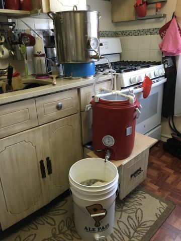

SlavaKo Опубликовано 17 сентября, 2016 Опубликовано 17 сентября, 2016 Мне тоже больше по старинке нравится работать. Где-то так. 1 Two beer or not two beer
