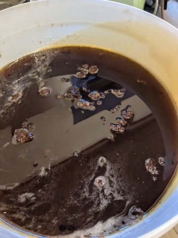

Naruto Опубликовано 28 июня, 2025 Опубликовано 28 июня, 2025 Другой темы не нашел. Так же перпало меда, кг 11,5 кг. Старый, частично засахаренный не густой, в базе гречихой отдает. Чешу репу ли,тиллят или все же сделать вино/пиво/грюйт В мыслях что то лёгкое с нп 8 БРИКС, охмеленное, может добавить ягод, есть клюква, вишня (заморозка) ещё какой то ягоды гуми полно, свежая смородина черная и крсная. Бродить буду французскими винными дрожжами. В общем хмель какой добавить?, имхо горечи не нужно, так абы не скисло, с альфой 2-3, ну может что-то ароматное? @Naruto
RSM Опубликовано 30 июня, 2025 Опубликовано 30 июня, 2025 В 28.06.2025 в 18:59, Naruto сказал: Чешу репу ли,тиллят или все же сделать вино/пиво/грюйт Имхо, только медовуху! Судя по всему мёд качественный. Переводить его на дист, идея так себе. Дист даже с хорошего мёда , имхо, хуже сахарного. Ну, не на спирт же его переводить!!!! Только медовуху!!!¡!! Про пиво не копенгаген.
Naruto Опубликовано 1 июля, 2025 Опубликовано 1 июля, 2025 Буду варить с лимонным соком и цедрой и охмелять ароматным хмелем Каллиста , не сильно. Потом брожение винными дрожжами.
