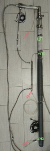

Михаил40 Опубликовано 24 марта, 2023 Опубликовано 24 марта, 2023 (изменено) 32 минуты назад, Александр-34rus сказал: имею вертикальный димрот. Есть второй вариант. Вертикальный димрот меняешь на положительную клюшку.Выигрываешь в высоте и от выигранной высоты пляши дальше в улучшении своей колонны. У меня положительная клюшка,но она разборная.Деф димрота клюшки отстёгивается от углового узла отбора. Я могу её поставить вертикально,установив под неё УПО. Или использовать стандартно. Так: Или так: Изменено 24 марта, 2023 пользователем Михаил40
