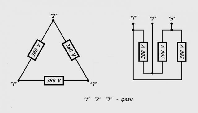

victorchik Опубликовано 20 августа, 2015 Опубликовано 20 августа, 2015 Как по трем проводам(3*10) можно подать три фазы? Берём 1 фазу - подаём на первый провод. Берём вторую фазу - подаём на второй. Берём третью фазу - подаём на третий. 1+1+1 = 3 Затем,4,6 Квт это разве 10Квт,заявленные Вами ранее? Я заявлял мощность, реализуемую с помощью данного прибора, а не мощность, которую обеспечивает провод Энного Сечения. Токовые клещи как использовали? Прям на двойном проводе,или только на фазе? На двойном проводе токовые клещи покажут 0. При контроле за однофазным ПГ вешать их можно как на фазу, так и на ноль, не имеет значения. Странно что такой специалист по проводам этого не знает Оборудование для пивоварения и винокурения. Обучение.
шелдере белмере Опубликовано 20 августа, 2015 Опубликовано 20 августа, 2015 Берём 1 фазу - подаём на первый провод. Странно что такой специалист по проводам этого не знает Ну уж Вы-то,вообще специалист,я смотрю! Поэтому и спрашивал про клещи,что ожидал ответ вроде трех фаз! Простите,а ноль у Вас по воздуху лететь будет? Ржунимагу
127L Опубликовано 20 августа, 2015 Опубликовано 20 августа, 2015 завести в бытовую розетку провод 3*4 не догадался т.е. у тебя электроплита в доме через 2.5 кв запитана? по 70 кв, я же сказал, что "наверно", - мизинец толщиной жилы - это сколько? скажи плиз зачем трехфазному ПГ нужен ноль, по твоему мнению? Раствор коварен!
victorchik Опубликовано 20 августа, 2015 Опубликовано 20 августа, 2015 Простите,а ноль у Вас по воздуху лететь будет? В работе трёхфазного парогенератора ноль не используется. Как и в работе огромного количества трёхфазного оборудования, подключаемого по схеме "в треугольник". Кроме того, мой однофазный пароген можно подключить на две фазы. Тогда ноль там тоже не используется. Можно получить более 10 кВт при достаточно сухом паре (ниже уровень затопления, чем при подаче фазы+ноль). Оборудование для пивоварения и винокурения. Обучение.

127L Опубликовано 20 августа, 2015 Опубликовано 20 августа, 2015 не шайтан Виктор, все просто - читаем Раствор коварен!
