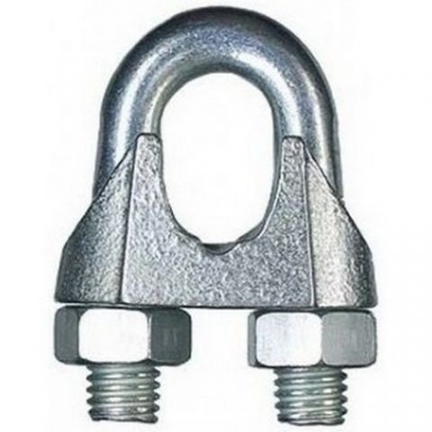

SYMvlz Опубликовано 19 января, 2018 Опубликовано 19 января, 2018 Вот такая беда, вместо зажима Гофмана. И по какой цене?

Митяй Опубликовано 26 января, 2018 Опубликовано 26 января, 2018 Вот такая беда, вместо зажима ГофманаА если такая беда-на любом стройрынке копейки.
Антел Опубликовано 26 января, 2018 Автор Опубликовано 26 января, 2018 [b][member=Митяй][/b], почему нет. Пробуй, расскажешь удобно или нет.
PDV Опубликовано 27 января, 2018 Опубликовано 27 января, 2018 на любом стройрынке Все гениальное- просто ,одну резьбу укоротить,на другую "барашек"Читайте быстрей,щас все по удаляют Вот все говорят: PDV злой! А как же мои другие отрицательные качества.....
Антел Опубликовано 27 января, 2018 Автор Опубликовано 27 января, 2018 щас все по удаляю не, ты главную тайну не раскрыл. Нужно еще посадочный профиль подобрать. И что бы пережимал и что бы не прорезал трубку. Изначально то на обжим двух тросиков преднозначен... 1
PDV Опубликовано 27 января, 2018 Опубликовано 27 января, 2018 не, ты главную тайну не раскрыл. А,мне это не надо.Ты же меня знаешь,мне потрындеть,как меду напиться.... Вот все говорят: PDV злой! А как же мои другие отрицательные качества.....
