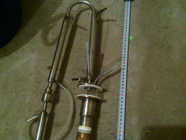

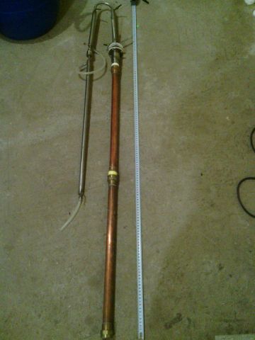

Ну вот порылся в подвале и на полу соорудил макет. Прикрепленный файл  IMG_20131113_195617.jpg   135,58 КБ   32 Количество загрузок: Прикрепленный файл  IMG_20131113_195533.jpg   126,06 КБ   21 Количество загрузок: Царги медь по 50см 25см внутр. Нержа 10мм трубки внутр. Как думаешь ,может и одной царги хватит? Ну и вообще по диаметрам как,для твоего метода?

Завтра перегоню 10 л сс винограда по твоей методе.
Ты не переживай, ежели чего не понравится, то максимум потеряешь только время, а фракции можно будет все смешать и перегнать по свОему, много ароматов не растеряешь.
Нет, одной не хватит, лучше две. А так аппаратик как раз то, что надо, только деф не включай и было бы не плохо пару медных мочалок в трубу засунуть или хотя бы царги внутри хорошенько промыть.

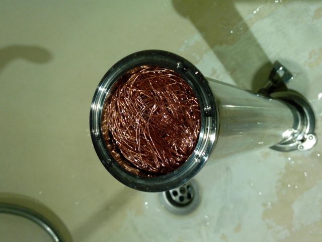

Я плюнул на ебэи и взял в цветмете 2,5кг медного провода-блестяшки, многожильный с жилками по 0,4мм в диаметре. Пораскручивал, спутал её и с 50мм диаметром трубу длиной 40см набил, влезло не сильно упруго 400гр проволоки.
Прикрепленный файл  IMG_20131109_212926.jpg   93,51 КБ   21 Количество загрузок:
Сейчас правда в планах уже другие эксперименты, с очисткой сырца медью.
Провод точно без лакового покрытия? (фотка кстати на нетбуке выпирает вправо и уходит за экран)
Что-то мне подсказывает что при контакте бражных спиртовых паров с медью происходят немного другие процессы чем контакт самой браги или СС с медью, за счет повышенной концентрации эфиров и высших спиртов в паре. Хотя не отрицаю - не читал )))

Отправлено 13 Ноябрь 2013 - 21:51
Не, проволока без покрытия, промывал ей водой с моющим средством, потом мокрая полежала, потемнела слегка. А фото уехало потому что я его с радикала такое вставил. Прикреплённое к сообщению не уехало бы. Сейчас переделал в прикреплённое.
Будем экспериментировать, можно в конце концов барботировать пар через ёмкость с порошком меди, по типу НАНобанок  :sarcastic:
