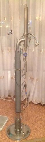

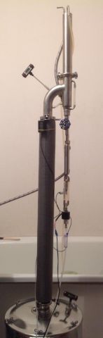

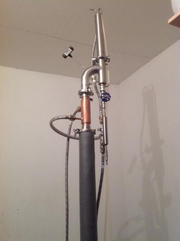

Изменил немного структуру короткой насадочной колонны.
Вместо СП поставил сепаратор Добровара, назовем его в данном случае узлом сбора и сброса (УСС). По моему мнению мини деф
при охлаждении его рубашки будет работать как гребенка и возвращать более тяжелые фракции вниз по насадке колонны.
Теперь только не обратно в куб, а в стакан УСС.
Убрал отдельную царгу с медной насадкой, теперь такая 30 см царга наварена на флянец-крышку УСС.
Добавил 70 см царгу с РПН Панченкова для ТМО.
Кроме того, мини деф с автономной подачей воды будет использован для удержания температуры в ГН.
Хотелось бы услышать советы по режиму сбора и сброса из стакана УСС и режиму подачи воды в мини деф.
В принципе получилась СМ миниколонна с УСС.
Изменено пользователем serafh

[member=serafh], Летом я пользовался такой конструкцией, не понравилось тем , что размазывет головы( без мини дефа запах голов чётче и сильнее воняет ацетоном, а вот хвосты действительно отбирать удобнее) я думаю мини деф есть смысл вставлять в конце отбора тела
Изменено пользователем Ф. И. О
это он или похожий?
Эта и похожие на нее конструкции называется Голова Никсона.
Пришла из за рубежа. Есть разновидности, но вынесенный буферный стакан - это общее.
Какой именно - ГН или минидефом?
Согласен.
Но поскольку здесь ГН - это еще СМ миниколонна необходимо маневрировать минидефом и мощностью,
чтобы удерживать Т в ГН.

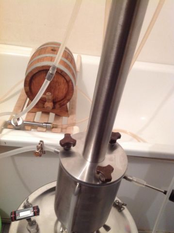

А прямо на кубе - это польский буфер ? Если он то зачем тебе мини деф, сивуха итак останется в буфере
      Я имел ввиду мини деф перед дефлегматором , буферный стакан я сразу не заметил

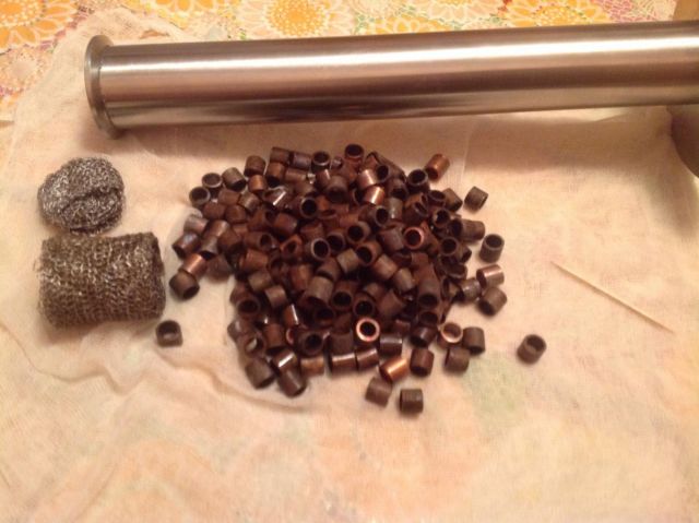

Наглядная работа медных колец Рашига в качестве насадки при перегоне 2 по 20л сахарной браги.
А чем она наглядная , тем что почернела медь ?

ГН мне удобен для индикации предзахлеба и предовращения захлеба. Сегодня лишний раз в этом убедился.
Это неплохо тогда, когда в первый раз испытываешь колонну в новой конфигурации.
Пришлось добавлять и напор воды в минидеф и мощность. Без индикации уровня пришлось бы туго.
Почернела медь и отсутствуют посторонние (сероводородные) запахи в дистилляте.

Вместо СП
Это что?
Имеешь ввиду воздушный деф?

[member=Dernder],
Внизу вместо СП-сухопарника поставил УСС-устройство сбора и сброса флегмы (не стал его называть сепаратором от Добровара по разным причинам).
По большому счету получилась комбинированная колонна СМ+LМ - управление отбором по холоду и жидкостью. Подача воды должна быть раздельной, так как в минидефе
напор значительно слабее и его регулировку осуществлял игольчатым краном. Падает отбор продукта из дефа, добавляю мощность в кубе, начинает расти Тверха колонны,
добавляю напор воды в минидеф и система выравнивается. Жидкостной регулировкой отбора почти не пользовался. Головы - покапельно, тело- тонкоструйно.
То что предлагаешь - нигде не видел. На ХД есть тема по разным вариантам подключения минидефов в тч и КТ. Я их опробовал и пришел к настоящему, как наиболее
рациональному.
ПС: минидеф - это пошло от Грубера, они этот проходной деф на верху колонны обозвали так. Я пробовал в качестве минидефа и КТ.

Чтобы отличать я его называю минидеф. Можно назвать и Проходной деф.
Есть на форуме коллега, у которого этот минидеф в виде спирали вокруг восходящей трубы
и не малой длины для создания градиента температуры.
Функция у него одна - препятствовать проникновению в отбор высококипящих примесей.
Думаю еще, как сделать, чтобы эти примеси не возвращались в куб, а копились в УСС
и периодически сливались.

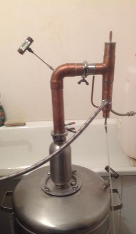

В данном варианте деф Никсон работает совместно с медной царгой 42мм с медной насадкой 8мм.
В качестве автоматики используется СТХ+, Рабочая мощность 1 квт - регулятор мощности не нужен, если тэн 1 квт.
Медный вариант Никсона - КТ (пайка от Алексея) с сухопарником, малой 30см царгой с кольцами Рашига-10
уверенно на 3-х кВт делает сырец из сахарной.

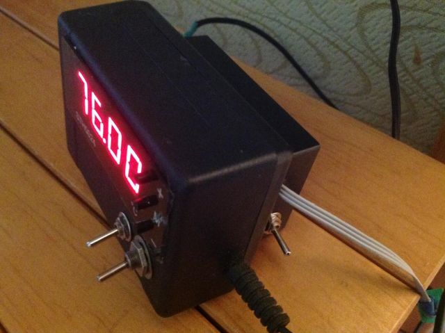

[b][member=ChCh][/b],
Их два - обычные китайские цифровые с не малой погрешностью, один в них плюс -
