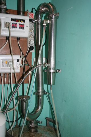

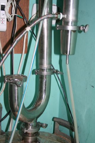

serafh Опубликовано 31 июля, 2016 Опубликовано 31 июля, 2016 Система Никсона известная всем, как РК- голова Никсона широка известна на забугорных сайтах, как колонна. В данном случае я применил ее, как дистиллятор. Снизу вверх: Куб - 70л, тэны 1+2 квт; Диоптр; Сухопарник; Царга с медной насадкой; Система Никсона с возвратом флегмы; Димрот - от Ректифай 3-х метровая 6-ка; Брага - сахарная; Скорость отбора сырца - 5-6 л/час; Расход воды - 100-120 л/час; Т на входе - 23,5С Т на выходе дефа - 40С Апгрейд: В рамках дистиллятора - поместить медную насадку в сухопарник; - добавить еще одну малую царгу и обрат деф для усиления; До бк - не пробовал; До полноценной РК - получаем стабильную РК. Ноу-хау Возврат флегмы для омывания медной насадки для гарантированного исключения посторонних запахов типа сероводородных запахов. При добавке медной насадки в сухопарник - сохранение оргалептики фруктовых браг. 2 Сообщение отражает мнение автора (imho)

Asus Опубликовано 1 августа, 2016 Опубликовано 1 августа, 2016 (изменено) Сергей, на мой взгляд очень неудачная конструкция. 1. При такой высоте вход пара в дефлегматор лучше делать сверху, как писал Дибров Игорь - пар сдувает флегму вниз, что увеличивает теплопередачу и можно соответственно снизить расход воды. При такой дельте Т вых-вх это огромная величина расхода. Догони Т выхода до 60С. 2. Где полноценный переливной буфер под дефом, грамм на 100? Без него эта схема не имеет никакого смысла. Буфер должен заполняться флегмой снизу, а переливаться сверху. Изменено 1 августа, 2016 пользователем Asus
ванечка Опубликовано 1 августа, 2016 Опубликовано 1 августа, 2016 пар сдувает флегму вниз, что увеличивает теплопередачу и можно соответственно снизить расход воды. расскажи это многотрубным горизонтальным конденсаторам. про расход воды и прочее.пар сдувает флегму, вообще шедевр. полноценный переливной буфер под дефом, грамм на 100 для чего, в никсоне? где сакральный смысл.
serafh Опубликовано 1 августа, 2016 Автор Опубликовано 1 августа, 2016 Сергей, на мой взгляд очень неудачная конструкция. Алексей, не я ее придумал, но я ее применил. Пока в скорости 5-6 л/час, потом увидим. Подумай и скажи, как и чем можно быстрее перегнать 70л куб браги для СС из сахара в 17-ти этажке. Сообщение отражает мнение автора (imho)
alexeyT Опубликовано 1 августа, 2016 Опубликовано 1 августа, 2016 [b][member=serafh][/b], ничем... при наличии 3 квт грязными - максимальная скорость будет около 6 Л/час хоть какой конденсатор ставь...
serafh Опубликовано 1 августа, 2016 Автор Опубликовано 1 августа, 2016 [b][member=alexeyT][/b], Алексей, я так и сделал и сначала офигел, потом вспомнил кто учитель [b][member=AlexDol][/b], Коллега, персонально для тебю: Забодяжил 14,5 кг сахару на прессованных дрожжах. Получилось более 60 л браги, а в итоге 15 л сырца: 1 - 5 литровая банка - 62% 2 - 5 литровая банка - 54% 3 - 5 литровая банка - 40% Можно проследить тенденцию 1 Сообщение отражает мнение автора (imho)

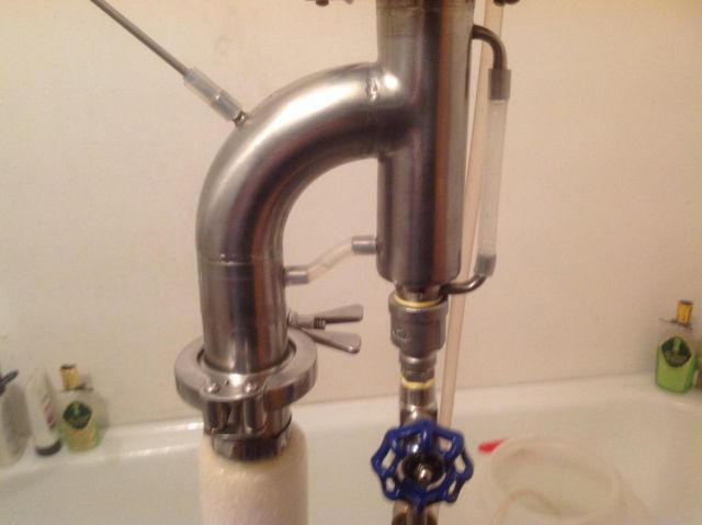

Glog Опубликовано 1 августа, 2016 Опубликовано 1 августа, 2016 как и чем можно быстрее перегнать 70л куб браги для СС из сахара в 17-ти этажке. Если браги 200 литров, то однозначно быстрее НБК. Если браги два раза по 45, то можно и кубовым способом на обычном кожухотрубнике. U образная загогулина для ускорения заливки следующей порции браги, чтобы весь дистиллятор не снимать. 3 Ох уж эти сказочки! Ох уж эти сказочники!

serafh Опубликовано 2 августа, 2016 Автор Опубликовано 2 августа, 2016 U образная загогулина для ускорения заливки следующей порции браги, А горячую брагу куда сливаешь? Сообщение отражает мнение автора (imho)

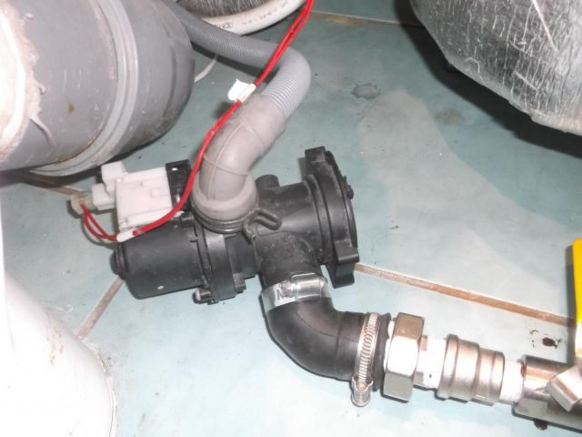

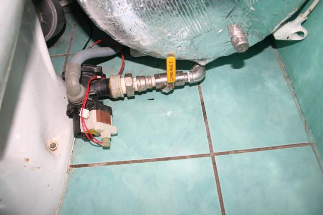

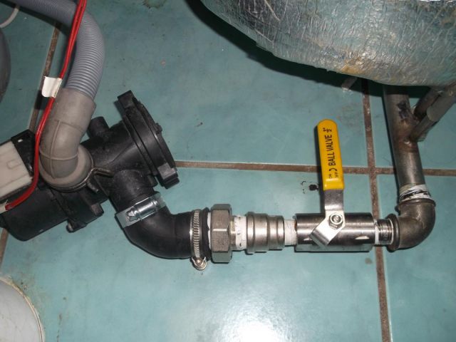

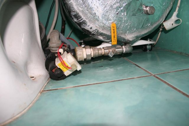

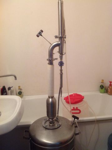

Glog Опубликовано 2 августа, 2016 Опубликовано 2 августа, 2016 (изменено) горячую брагу куда сливаешь? Насосом от стиральной машины в канализацию. На фотках: насос подсоединен к кегу 50 литров после замены куба, перекочевал на новый боковой куб 80 литров ну а слив неизменен Изменено 2 августа, 2016 пользователем Glog 1 1 Ох уж эти сказочки! Ох уж эти сказочники!
serafh Опубликовано 2 августа, 2016 Автор Опубликовано 2 августа, 2016 [b][member=Glog][/b], Олег, фоток не надо и так все понятно. Но горячо, бляха, 98С не шутка. Я на следующий день и аналогично. U-образный переходник используют также для дабл-девайса и для отжима хвостов - РК-Дист. Подскажи пжста параметры твоего КТ. с более четким разделение. Подскажи по-подробнее пжста. Коллеги, на Нобеля не претендую, но кто создал Никсона этой премией достоен. На голову Никсона можно прицепить все виды конденсаторов-дефлегматоров, и рубашечник, и кт, и грибки, и клюшку, и простой деф-димрот, и отрицалово. Ей можно сверху ЦП вкорячить с УО сверху, головы отбирать. Очень универсальный девайс!!! Вечером фотки прицеплю. У тебя все так автономно, а я в ванную сливаю, поэтому и очкую. Сообщение отражает мнение автора (imho)
Glog Опубликовано 2 августа, 2016 Опубликовано 2 августа, 2016 Подскажи пжста параметры твоего КТ. 50 труба, длиной 30 см. Внутри 7 трубок по 12 мм и 9 перегородок. 2 киловатта на браге утилизирует 30 литрами 14 градусной воды в час. На новом кубе у меня 4 квт. Пока дистилляций не делал. Не знаю, какой расход воды будет при этой мощности. Теоретически расчитан на 5 квт. горячо, бляха, 98С не шутка Для насоса от стиралки это не проблема. Главное соединения хомутом затянуть, чтобы шланг на горячую не соскочил. Очень универсальный девайс!!! Не спорю. Просто можно делать то же самое с меньшими затратами на железо. Ох уж эти сказочки! Ох уж эти сказочники!
