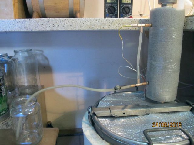

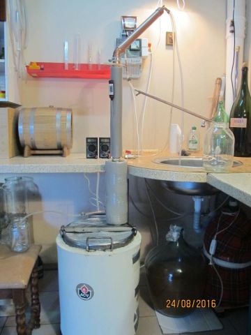

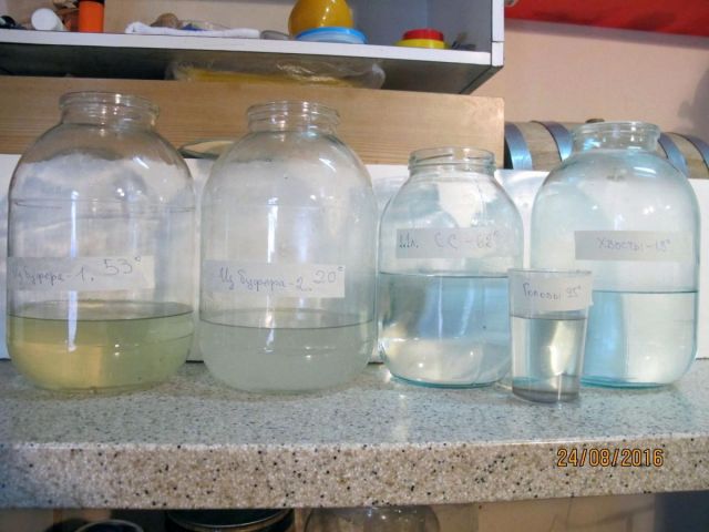

AlexDol Опубликовано 24 августа, 2016 Опубликовано 24 августа, 2016 (изменено) Как обещал в сообщении №65 от 11 августа. Вот отчёт об эксперименте. Дистилляция с помощью аккумулятора. Имеется утеплённый куб 40 литров с ТЭН 2,5 Квт., клюшка положит. с димротом, восходящяя труба 500 мм., всё диаметром 35 мм. Турбо-холодильник 400 мм. Буфер с объёмом до сливных отверстий 0,9 литра. Оборудование настроено в качестве РК с жидкостным отбором. Охлаждение с помощью димрота, из дефлегматора через узел отбора, отбор СС и возврат флегмы. Буфер и восходящяя труба утеплены. В царге нерж. мочалки. Контроль температуры и управление отбором производится по 3 датчикам температуры: 1. В кубе. 2. В буфере(под грибком). 3. В царге (восходящей трубе). Для чистоты эксперимента приготовлен народный вариант браги на сахаре и дрожжах "Саф Левюр для напитков" плюс немного "Саф Момента". Добавил 1 кг. намятой сливы и горсть изюма. 30 литров браги разделил на две части. 15 литров для испытания режима со сбросом из буфера, правда автоматикой не пользуюсь и не имею. Но на таком малом объёме браги буду отслеживать уровень и закрывать отбор и открывать слив из буфера вручную. При отборе головной фракции этот режим я уже использовал, отчёт в теме Буфер (Аккуммулятор) пост 215 от 21 июня. Итак первые 15 литров. Определил рабочую мощность ТЭН, прогрев и работа "на себя", через 20 минут буфер заполнился на 70%. Отключил нагрев и открыл слив из буфера в который слилась и флегма из царги всего 0,9 литра жидкости желтоватого цвета с резким запахом и крепостью 53 град. Включил нагрев и начал отбор головной фракции, по 3-5 капель в сек. Отобрал 130 мл., крепостью 95 град. Отключил нагрев и открыл слив из буфера в который слилась и флегма из царги всего 0,75 литра беловатой мутной жидкости крепостью 19 град. Включил нагрев и начал отбор тела так же с частичным возвратом флегмы в буфер. Успел взять 1,1 литра. Затем глюканул термометр ТР-101, начал показывать темп. в буфере на 5-7 градусов выше чем в кубе! Задёргался, начал менять термометры, ошпарился и оторвал датчик у второго термометра. Отбор тела закончил по показанию спиртомера 40 град. К тому моменту буфер был заполнен на 25-30 проц. Хвостовой фракции взял 1,0 литр крепостью 15 град. Закончил работу, после демонтажа буфера из него слилось ещё 0,4 литра креп. 10 град., вылил в хвосты. Короче эксперимент не удался, но выводы делать рано! Разберусь с термометрами и повторю перегонку с учётом полученного опыта. То что в куб не вернулось ни капли флегмы - факт. Изменено 25 августа, 2016 пользователем AlexDol 2
AlexDol Опубликовано 6 сентября, 2016 Опубликовано 6 сентября, 2016 (изменено) Продолжение эксперимента "Дистилляция с помощью аккумулятора(польского буфера)". Разобрался с термометрами - поставил два термостата STH0024 V3. СС после перегонки и очистки развёл до 52 град. и залил в бочку. Через две недели взял оттуда 200 мл. и развёл до 43 град. Попробовал 250 мл., аромат сливы имелся, на утро было слабое похмелье и выхлоп. Алкотестер показал 0,2 промиле. Оставшиеся 15 литров браги перегнал по другой методике, её отличие от предыдущей в том что нагрев куба при сливе из буфера не выключался, флегма из царги не сливалась. О качестве питьевой фракции говорить рано, состарю в термопоте и попробую, затем в бочку или на вторую перегонку. 30 августа. Вторая перегонка и окончание эксперимента, . Отказался от любого металла в восходящей трубе и царге, насыпана речная галька фракции 5-10 мм. СС от прошлой перегонки разведён до 18 град., получилось 15 литров. Отбор головной фракции, скорость 3-5 капель в сек. Через 1 час 35 минут буфер наполнился, слил. Всего голов 150 мл. крепостью 92 град. Отбор тела: За 1 час 10 минут отобрано 2750 мл. крепостью 75 град. Отбор хвостовой фракции от 45 град. в струе. Всего 300 мл., крепостью 35 град. Из буфера слито 800 мл. мути крепостью 3 град. Полученный дистиллят развёл водой до крепости 50 град, очистил фильтром "Аквафор" и залил в бочку, получилось чуть больше 4 литров. Добавил горсть ядрышек кедровых орехов нового урожая. Через неделю состоялась проба. Опять 250 мл. 43 градусного самогона выпил вечером. Пьётся легко и самогонистого запаха нет. Утром похмелья не ощутил, выхлопа не было вообще. Получил "беспохмельный" самогон. Но алкотестер показал 0,2 промиле. Так что будьте осторожны! Дистилляцией с буфером занимаюсь с марта, перепробовал множество комбинаций с оборудованием и алгоритмами перегонки и наконец сделал для себя вывод - буфер может использоваться ещё и в качестве узла нижнего отбора с аккумуляцией сивухи. Следующий шаг для меня - автоматизация. Схема работы буфера без возврата в куб реально действует при перегонке СС. Всем коллегам по форуму спасибо за помощь! Удачи! Изменено 6 сентября, 2016 пользователем AlexDol
