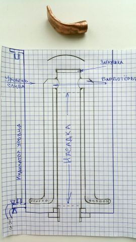

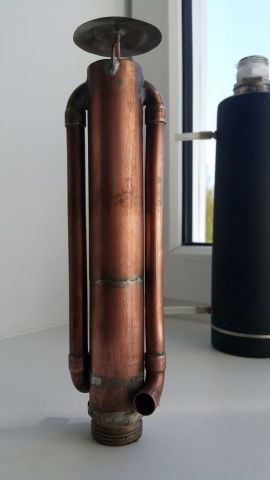

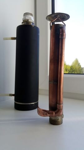

AlexDol Опубликовано 21 июня, 2016 Опубликовано 21 июня, 2016 Чертежик плиз в студию. Из особенностей: Наличие заглушки которая переключает режимы работы буфера. Заглушка установлена - буфер включён для работы в качестве мокропарника с барботёром. При снятой заглушке полноценный буфер для режима ректификации или сухопарник при работе с брагой. 1
