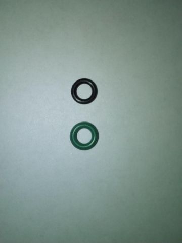

Optimist Опубликовано 18 октября, 2016 Опубликовано 18 октября, 2016 Подобрал вот такое колечко, чёрное родное, зелёное моё. Намерил размеры, чёрное 4,6х1,6 зелёное 4,6х1,8. Поставил на кран, вращаться стал чуть туже, проверил вакуумом - 1 bar, герметичен. Так что думаю силиконовые кольца 4,6х1,7 будут в самый раз.

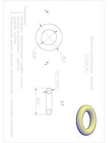

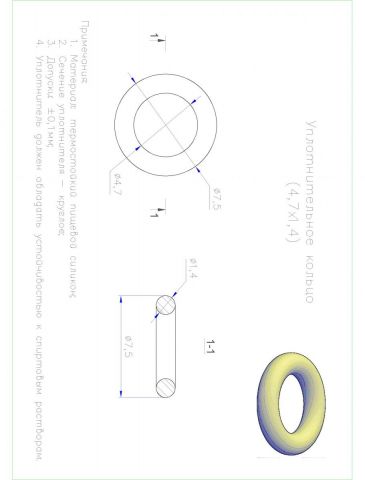

Добровар Южный поток Опубликовано 20 октября, 2016 Автор Опубликовано 20 октября, 2016 Всем привет. Вот какие уплотнители стоят на кранах. тел. 89654225555 "Южный поток"
Shurik Опубликовано 28 октября, 2016 Опубликовано 28 октября, 2016 [b][member=Optimist][/b], от каких кондиционеров этот ЗИП? Где искать?
Optimist Опубликовано 28 октября, 2016 Опубликовано 28 октября, 2016 [member=Shurik],Где заправка и ремонт автокондиционеров. 1
Shurik Опубликовано 28 октября, 2016 Опубликовано 28 октября, 2016 [b][member=Optimist][/b], нашёл, поставил, проблема решена. У них разных много. можно подобрать. Спасибо.
