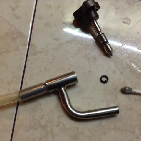

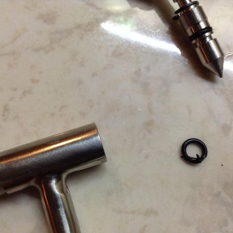

dunn Опубликовано 18 августа, 2016 Опубликовано 18 августа, 2016 Внесу свой комментарий.... На прошлой недели приобрел краник. Дома стал его пробывать, дуть в него и смотреть как он уменьшает напор воздуха. Показалось странным , что откручивая 1целый оборот сечение постепенно увеличивается, потом начинает умньшаться ко 2му обороту И так далее 3 раза пока до конца не выкрутишь. Разобрал, в итоге 1е уплотнительное кольцо порвано, возможно при первоначальной вставке при сборке. Кольцо убрал, все смазал пищивым силиконом от кофемашины. Работает как часики. Сечени увеличивается строго пропорционально 3м полным оборотам. Вопрос чем заменить это колечко? И надо оно или оно для подстраховки?
Добровар Южный поток Опубликовано 19 августа, 2016 Автор Опубликовано 19 августа, 2016 Показалось странным , что откручивая 1целый оборот сечение постепенно увеличивается, потом начинает умньшаться ко 2му обороту И так далее 3 раза пока до конца не выкрутишь. Что значит сечение увеличивается? Разобрал, в итоге 1е уплотнительное кольцо порвано, возможно при первоначальной вставке при сборке. При сборке все смазывается и аккуратно закручивается потом ставится штопорное кольцо для того что бы не выкручивать без надобности как при вашем случае что бы не порвать кольца. Кольца могут эксплуатироваться много лет поэтому нет необходимости разбирать, и по этому там не одно кольцо а два. И надо оно или оно для подстраховки? Для подстраховки, если не течет то работайте. А вот на второй модели там одно кольцо и нет штопорного кольца, и можно разбирать. К примеру кто нибудь когда покупает кран на рынке или в магазине вы что его разбираете прежде чем использовать? думаю что нет, только тогда когда он сломался тоесть не держит прокладка, и тут тот же случай. тел. 89654225555 "Южный поток"
dunn Опубликовано 19 августа, 2016 Опубликовано 19 августа, 2016 (изменено) сечение - я имел ввиду размер отверстия выпуска. Разобрал так как кран изначально работал как мне казалось( что в итоге подвердилось)не правильно. При откручивании на 1 оборот воздух начинал проходить легче, но после целого оборота он словно раза в два по ощущениям опять закрывался, и так еще два оборота до стопора. Я вначале подумал что сама иголка кривая. А при разборе оказалось всего лишь резиновое уплотнении тому виной. Кран отличный, никакой критики . А только дабы улучшить выходной контроль, и подсазать где может быть слабое место при сборке. Изменено 19 августа, 2016 пользователем dunn

dunn Опубликовано 19 августа, 2016 Опубликовано 19 августа, 2016 (изменено) Сам инженер, работаю в отделе качества выходного контроля. О чем говорю понимаю, порванная резинка перекрывала выходное отверстие при прокручивании. Сняв ее все оке. Не вижу смысла обсасывать эту тему , всего лишь обратил внимание. Тем более сейчас идут новые краны с 1 кольцом и без стопара. Изменено 19 августа, 2016 пользователем dunn
