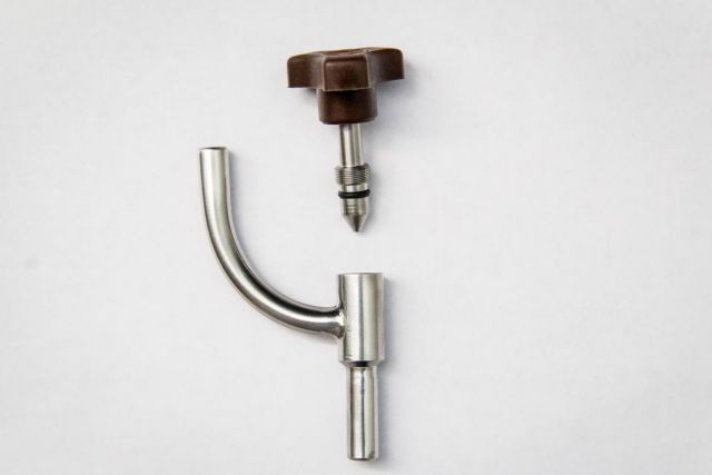

01vlad Опубликовано 16 июня, 2016 Опубликовано 16 июня, 2016 Отвечу вместо бухгалтера. Первое у нас в России на токарные работы дорогой норма час, хорошего токаря на ЧПУ станок за 50 тысяч не найдешь да и за 60 тоже. Второе для такой тонкой работы нужны дорогие фрезы, резцы которые стоят гораздо больше чем в Китае. И третье если бы делать количество хотя бы в 100 тысяч то и цена была бы в половину меньше, китайцы льют эти краны миллионами. Открою вам секрет первые 500 штук я даже в минусах буду даже если их продам. Надо Алкобрата запытать, он когда то писал, что сделал себе фторопластовые крантики на отбор и доволен. Вроде как запомнил один раз положение при отборе и все. Опять же, фторопласт обрабатывать легче чем нержу,
Добровар Южный поток Опубликовано 16 июня, 2016 Автор Опубликовано 16 июня, 2016 фторопласт обрабатывать легче чем нержу, Думал над этим, вот только одна проблемка возникла, как прилепить трубку с боку? сверху вход это понятно можно точить цельный а с боку как? Это если придерживаться именно той конструкции которая на данный момент. тел. 89654225555 "Южный поток"
serafh Опубликовано 16 июня, 2016 Опубликовано 16 июня, 2016 Думал над этим а вот над таким типом, думал? http://www.oldsteel.ru/aksessuary/igolchatyy-nerzhaveyushchiy-kran Сообщение отражает мнение автора (imho)
Добровар Южный поток Опубликовано 16 июня, 2016 Автор Опубликовано 16 июня, 2016 [b][member=serafh][/b], Ели бы это было актуально то думаю что уже кто то бы делал, так же и я. А вот то что я сделал это актуально потому что дешевле в производстве. А вот то что ты показал такой возможно надо попробовать из фторопласта, думаем над этим. 1 тел. 89654225555 "Южный поток"
Добровар Южный поток Опубликовано 3 июля, 2016 Автор Опубликовано 3 июля, 2016 Всем привет, и приятных выходных. Хочу сразу извинится за задержку информации, токарь неделю был в отпуске, и ждали оснастку под заказ. Сделал последний образец изменил внутренние размеры для удобства использования крана. Визуально видно что теперь одна резинка а не визуально это размеры резьбы изменены. В предыдущей модели было штопорное кольцо в котором нет необходимости, и диаметр внешнего корпуса увеличился с 12 мм до 14 мм. Первые краны будут примерно через 2 недели обессудьте друзья что так долго, есть на то причины которые не от меня зависят. С уважением Вадим. 1 тел. 89654225555 "Южный поток"

Добровар Южный поток Опубликовано 9 июля, 2016 Автор Опубликовано 9 июля, 2016 Всем привет кого не видел. Хочу рассказать и показать, я думаю что делать елочку на кране нет необходимости, что скажите? И кстати это удорожит кран хоть и не много, примерно 20-30 руб. 1 тел. 89654225555 "Южный поток"
snab Опубликовано 9 июля, 2016 Опубликовано 9 июля, 2016 нет необходимости, что скажите?Не факт, Вадим. Мне одного сорванного шланга хватило, чтоб я пересмотрел полностью всю концепцию)))) да, шланг очень плотно прилегает, но давление в сети водопроводной, всё же больше.Лучше, чем сантех подводка- нет. Имхо. «Не стыдно чего-нибудь не знать, но стыдно не хотеть учиться»
COURIER Опубликовано 9 июля, 2016 Опубликовано 9 июля, 2016 [b][member=Добровар][/b], ну всё, уболтал :nomention: Не факт, Вадим. Игорь тебе на воду штоль надо?
ванечка Опубликовано 9 июля, 2016 Опубликовано 9 июля, 2016 (изменено) я думаю что делать елочку на кране нет необходимости, что скажите? давление давит изнутри в плоскость трубка крана-силикон ты когда стягиваешь снаружи искусственно как бы "сжимаешь" силикон. аналог хомута получется. не корректно. я не знаю как правильно объяснить.... одно колечко напаянное на трубку решает проблемы с давлением в водопроводе а резьба на соединении по воде (папа-мама) решает все проблемы Изменено 9 июля, 2016 пользователем ванечка 1
snab Опубликовано 9 июля, 2016 Опубликовано 9 июля, 2016 [member=Добровар], ну всё, уболтал :nomention: Игорь тебе на воду штоль надо? Ааа...извиняйте)))) точно! Я про воду все в балде держу :) На спиртовой поток, конечно нет смысла ёлочку ставить, просто многие именно для воды спрашивали...я думал так.. «Не стыдно чего-нибудь не знать, но стыдно не хотеть учиться»
Архип Опубликовано 9 июля, 2016 Опубликовано 9 июля, 2016 (изменено) Ааа...извиняйте)))) точно! Я про воду все в балде держу На спиртовой поток, конечно нет смысла ёлочку ставить, просто многие именно для воды спрашивали...я думал так.. Угу... на воду я у Вадима с 1/2 резьбой заказал, да и на спиртовой пар под давлением резьба надёжней. Изменено 9 июля, 2016 пользователем Архип стёкл, как трезвышко
