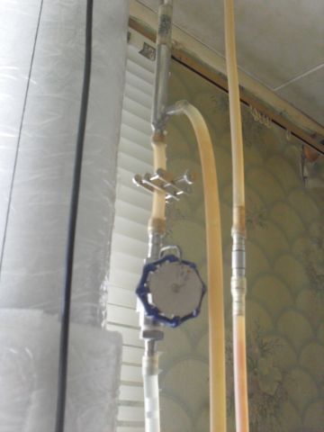

serafh Опубликовано 15 июня, 2016 Опубликовано 15 июня, 2016 Кран, я так понял нужно размещать сразу после дефа и до доохладителя. А если, как вариант кран разместить в конце, после доохладителя, чтобы через него спртрт шел прохладный и одной температуры. Да, будет паразитный обьем флегмы, но если доохладитель делать небольшого размера, то этот обьем не будет сильно влиять на процесс. Сообщение отражает мнение автора (imho)
01vlad Опубликовано 15 июня, 2016 Опубликовано 15 июня, 2016 (изменено) Просто, после отбора голов и подголовников, каждый раз подходить и сливать п.с. хотя, люди и на конец трубки отбора иголки от шприцов ставят и не парятся особо. Изменено 15 июня, 2016 пользователем Gagarin Удалено полное цитирование предыдущего сообщения (п.2.3.3 правил форума)
serafh Опубликовано 15 июня, 2016 Опубликовано 15 июня, 2016 [b][member=01vlad][/b], Слышал, что не только кран, но и электромагнитный клапан грешит неровным отбором при воздействии на него температуры. У меня кран - резервное средство и ставлю его сразу после дефа, электромагнитный клапан - после доохладителя. Сообщение отражает мнение автора (imho)
GrOV Опубликовано 15 июня, 2016 Опубликовано 15 июня, 2016 (изменено) [member=serafh], и всем остальным... Для обеспечения ПОСТОЯННОСТИ протока на линии отбора с краном/клапаном имхо нужно обеспечить несколько условий: 1. Кран ставится на линии отбора ПОСЛЕ холодильника спирта (доохладителя) для обеспечения более-менее стабильной температуры спирта, протекающей через кран.. 2. После крана на конце силиконового шланга должна быть игла от шприца.. 3. Проходное сечение эл. клапана (если используется и стоит последовательно перед краном) должно быть БОЛЬШЕ сечения иглы.. 4 ВСЯ линия отбора ( холодильник, клапан, кран, все шланги до выходной иглы) должны быть ЗАПОЛНЕНЫ спиртом - без пузырьков.. 5. Высота выходной иглы от пола в приёмной ёмкости НЕ ДОЛЖНА МЕНЯТЬСЯ в процессе отбора..(можно приподнимать для УМЕНЬШЕНИЯ) При выполнении этих простых правил отбор НЕ БУДЕТ самопроизвольно меняться в процессе ректификации .. Проверено лично много раз на железе по схеме: ЦП->шлангФ6->холодильник->шлангФ6->Эл.клапан->шлангФ6->Игольчатый кран->шлангФ4->капельница-> игла(зелёная)->приёмная ёмкость... Краном один раз выставляется МАКСИМАЛЬНЫЙ расчётный отбор при полностью открытом эл.клапане.. Дальнейший отбор СТРОГО соответствует расчётному и регулируется уже ШИМом эл. клапана.. Проверено, повторю - НЕОДНОКРАТНО... Паразитный объём флегмы невелик, кроме того линию отбора ВСЕГДА промываю свежим спиртом перед отбором... Доклад окончил... [member=Добровар], Личку глянь... 4 штуки оплатил.. Изменено 15 июня, 2016 пользователем GrOV 1

01vlad Опубликовано 15 июня, 2016 Опубликовано 15 июня, 2016 [member=01vlad], Слышал, что не только кран, но и электромагнитный клапан грешит неровным отбором при воздействии на него температуры. У меня кран - резервное средство и ставлю его сразу после дефа, электромагнитный клапан - после доохладителя. Если на 220 В, то он сам сцуко, градусов до 60-65 при работе нагревается, так что с ним отбор ровный, можно под дэф цеплять, конечно если Олег-ГрОВ не против :rolleyes:
alexeyT Опубликовано 15 июня, 2016 Опубликовано 15 июня, 2016 если клапан ШИМом клацает, то ни хрена и не нагревается. ни на 12в, ни на 220в
01vlad Опубликовано 15 июня, 2016 Опубликовано 15 июня, 2016 [member=01vlad], Здесь вроде писал... Эту твою газовую хроматографию на других форумах уже читал, я так понимаю что никто не стал заморачиваться и анализы с НО и без него делать не стал
GrOV Опубликовано 15 июня, 2016 Опубликовано 15 июня, 2016 градусов до 60-65 при работе нагревается У меня Камоцци - не греется вообще... Как вариант - последовательно через лампочку от холодильника - ватт на 15...
alexeyT Опубликовано 15 июня, 2016 Опубликовано 15 июня, 2016 [b][member=GrOV][/b], Олег, это актуально при старт-стопе, когда клапан ЧАСАМИ открыт...
GrOV Опубликовано 15 июня, 2016 Опубликовано 15 июня, 2016 (изменено) и анализы с НО и без него делать не стал Проще.. Это анализ с НО, а предидущие(все) где-то годом-двумя раньше - без НО.. Посмотри по моим постам на ЛС и ХД - наверняка найдёшь.. Просто не делаю уже давно без НО... [member=GrOV], Олег, это актуально при старт-стопе, когда клапан ЧАСАМИ открыт... само-собой.. можно под дэф цеплять Вообще -то под ДЕФом необходим гидрозатвор..Сантимов хотя бы 5-7 по высоте...А уже ниже - клапан.. Иначе бывает пар пытается прорваться через линию отбора в деф - "запирает" её... Из за этого орошение бывает "пульсирующим" - что тоже не гуд... [b][member=Добровар][/b], Извини за флуд не по теме.. Изменено 15 июня, 2016 пользователем GrOV 1
serafh Опубликовано 15 июня, 2016 Опубликовано 15 июня, 2016 (изменено) Вообще -то под ДЕФом необходим гидрозатвор..Сантимов хотя бы 5-7 по высоте...А уже ниже - клапан.. с выводом в ТСА или просто вывод в атмосферу http://www.spirtzavod.ru/content/images/0r330_Rum3.jpg здесь кран совмещен с гидрозатвором, который стоит после крана и сразу попадает в доохладитель Изменено 15 июня, 2016 пользователем serafh Сообщение отражает мнение автора (imho)
