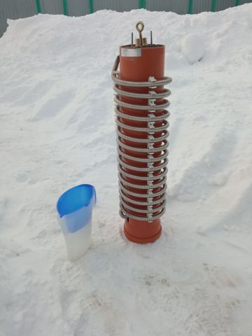

IPSIV Опубликовано 14 января, 2024 Опубликовано 14 января, 2024 Туалет, это я "загнул" конечно, но почему нет? Короче, есть у меня мастерская. Теплая, светлая, энергообеспеченная. Единственное чего нет, это магистрального водопровода. Как охлаждаться на перегонке? Прошерстил по всем форумам схемы автономного охлаждения процесса дистиляции. Все по классике: радиаторы, вентиляторы, бочки, насосы, хладогены.... Так и надо делать, но у меня есть бонус, пруд. Грех не использовать. Качать воду из него? Это грязь, это перемерзшие в в мороз шланги, это головастики в дефлегматоре и т.д. Короче, вот чего смастерил. Канализационная труба 160 мм., бюджетные зацепы, гофрированная нержавеющая трубка 10 метров, сверху запенено, снизу груз (принцип поплавка) и все это кидается под лед. Шланги заполняем разбавленными до 30 градусов головами и все это "вертится" самым дешевым циркуляционным насосом. Сегодня испытал, работает! Пока не могу сказать, сколько килловат проглотят эти 10 метров "обратного чиллера". Нечем испытать. На практике 2 кВт с насосом на первой скорости утилизируются не замечая. 3

Naruto Опубликовано 15 января, 2024 Опубликовано 15 января, 2024 @IPSIV такой змеевик в холодной воде сжует около 12 кВт. Но ещё зависит от насоса. (Точнее протока воды) насос советую использовать для теплого пола и ставить его до дефлегматора, а не после. Ну и в подобных системах проток воды важнее материала стенки теплобменника, если у тебя там дюймовый циркуль, то лучше кинуть бухту ПНД трубы с дюймовым же диаметром, только не 10 метров, а так метров 30 . Опять же это если потребуется утилизация 9+ кВт.
IPSIV Опубликовано 15 января, 2024 Автор Опубликовано 15 января, 2024 9 Квт пока утилизировать не требуется. Можно конечно было и рулон пнд в воду загнать, но лед сейчас толстенный (60 см.) и алкогольной "незамерзайки" ушло бы много. Жалко Много чего можно придумать. Я сперва вообще бэушный радиатор от Лексуса хотел притопить. Три года без дела в углу валяется. Потом руки зачесались и эстетики захотелось.
Naruto Опубликовано 15 января, 2024 Опубликовано 15 января, 2024 (изменено) @IPSIV если надоест с болотом развлекаться ну или там пересохнет, посмотри мою тему Градирня Каналья:). Для работы градирни требуется воды такое же количество как дистиллята сконденсированного, те на литр отгона литр воды где то испаряется из градирни + заполнить систему литров 10-15, заливаю ее есно водой. Собирается на канализационных трубах, размер на 2-3 кВт где то такой же как твой холодильник. На сборку у меня ушел 1 день. Изменено 15 января, 2024 пользователем Naruto
IPSIV Опубликовано 15 января, 2024 Автор Опубликовано 15 января, 2024 Почитал про градирню.... Кулибин! У меня все проще, тише и эффективнее. Но, у меня и бонус природный по носом. У нас этой воды ..... АЭС остудить хватит. Никто и не заметит.
