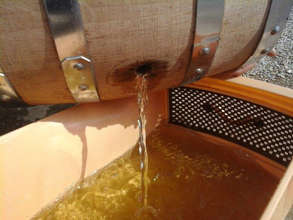

Опишу свой самый простой способ подготовки бочки к залитию любых фруктовых дистилятов, так как других я и не делаю. Изначально вымачивание бочки обязательно, и ни в коем случае нельзя в бочку сразу заливать алкоголь, тогда Вам никто не сможет гарантировать, что бочка долго Вам прослужит, также в новой Дубовой бочке из кавказского скального дуба большое скопление дубильных веществ и танинов, если залить в нее напиток, он приобретет терпкий вкус с явным привкусом древесины.
Для начала в бочку необходимо залить горячую воду примерно 85-90 градусов из расчета 2 литра на 10 литров объема бочки, проверить что все отверстия плотно закрыты и бочонок хорошо встряхивать в течении 10-15 минут, если бочка большого объема и от тяжести ее невозможно поднять, то промывать ее нужно методом перекатывания по ровной поверхности, затем необходимо слить горячую воду и залить в бочку теплую около 40-45 градусов дополна и оставить на сутки, если в бочке заметна течь, то в течении дня ее необходимо дополнять доверха.
В дальнейшем воду необходимо менять раз в 1-2 дня, использовать при этом чистую питьевую воду уличной или комнатной температуры. Со временем все подтеки пропадут и бочка снаружи будет сухая, воду меняем в течении 2-3 недель, или до тех пор пока не выйдут излишки дубильных веществ, то есть при сливе вода должна быть прозрачной и не терпкой на вкус.
Все, Ваша бочка готова для залития в нее дистилятов или вина. Для определенных напитков ее вымачивают дополнительно спиртосодержащими, например для залития виноградного дистилята с целью получения коньяка, я дополнительно на 2 месяца настаиваю в ней домашнее красное крепленое вино, обычно из винограда сорта Изабелла, для того чтобы клепка бочки пропиталась ароматами винограда и придала дополнительные оттенки вкуса будущему коньяку. Для приготовления бурбона многие используют для пропитки клепки Херес.
