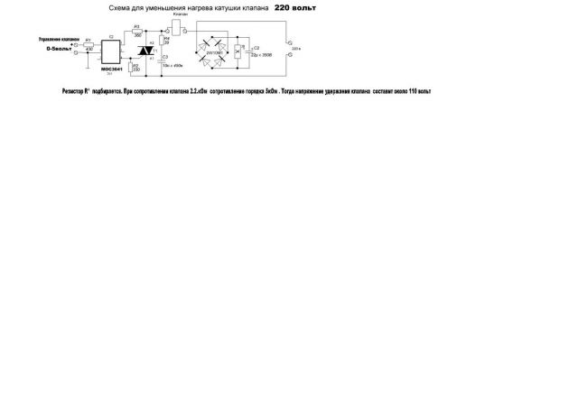

vladomir Опубликовано 22 января, 2023 Опубликовано 22 января, 2023 После нескольких часов отбора тела, катушка нормально закрытого клапана на 220 вольт перегрелась более 80 градусов и заклинила. Решил сделать устройство для снижение перегрева. Может кому тоже пригодится. Работает отлично.
А0467 Опубликовано 23 января, 2023 Опубликовано 23 января, 2023 Конечно, использование таких схем, имеет место быть. Но последовательное включение с клапаном НХ-3 на 220 вольт, лампочки от освещения внутренней части холодильника, также существенно снижает его нагрев. Плюс добавляется еще и световая индикация работы клапана. Клапан, консолька с патроном под лампочку, собраны вместе и закреплены на теле колонны.Полагаю, что в данном ,конкретном случае, это практичнее и проще.
Михаил Лемуровв Опубликовано 23 января, 2023 Опубликовано 23 января, 2023 а зачем тянуть сеть туда где можно слаботочку применить. с тэнами понятно, а те же клапана...
А0467 Опубликовано 23 января, 2023 Опубликовано 23 января, 2023 Если идет разговор про управление 12 вольтовым клапаном, то тут я полностью согласен. А если управлять клапаном нх-3 на 220 вольт, то о слаботочке речи не идет. Напряжение и ток, необходимые для управления данным клапаном, просто обязывают оператора все делать надежно и конструктивно правильно. 1

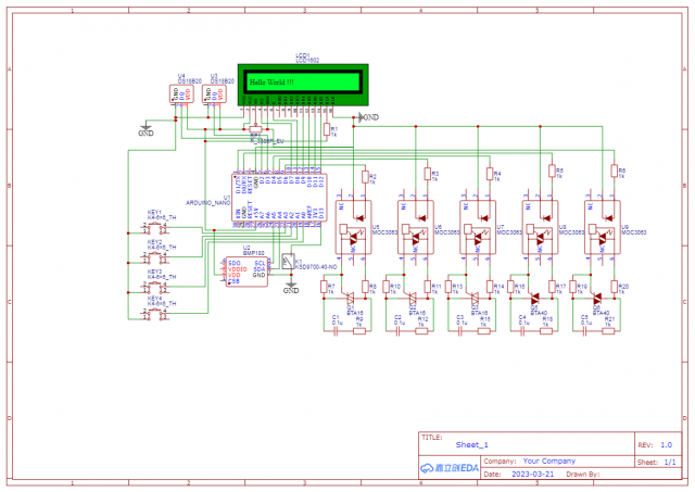

Artem90 Опубликовано 21 марта, 2023 Опубликовано 21 марта, 2023 (изменено) есть только таой вариант, и на номиналы резисторов просьба не смотреть, ставим согласно даташиту Изменено 21 марта, 2023 пользователем Artem90 Добавил 1

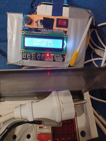

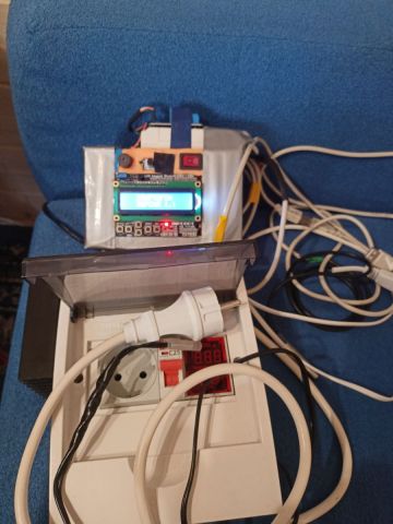

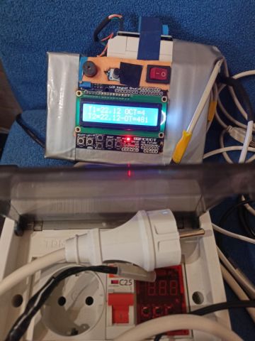

Nik02 Опубликовано 28 марта, 2023 Опубликовано 28 марта, 2023 (изменено) а даташит сюда забросить можно? Собрал , который 2.0.0, тут уже запутался в версиях. Щелкает релюшками когда отбор голов и релюшкой если отбор тела, алгоримт работы пока не понял. На столе проверяю. В каком то посте видел как вручную съэмитировать стабилизацию, вроде бы + и - одновременно , но то ли одновременно не могу словить момент, то ли не так надо... побалуюсь еще, может и врублюсь. Никак на столе не могу съэмитировать режим стабилизации... как это можно сделать? Изменено 29 марта, 2023 пользователем Nik02

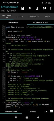

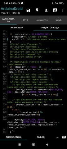

Виктрыч Опубликовано 10 июня, 2023 Опубликовано 10 июня, 2023 Приветствую коллег! Вопрос к зубрам программирования. Втиснул я в скетч автора топика третий 1820. Заведует температурой ДЕФА. Регулирует скорость вентилятора и отбором голов через ТСА. Можно и тела, только хотелось бы, что бы ввязывался декремент как у штатного клапана. Какая переменная его бдит? Время срабатывания клапана на теле как я понимаю и его поведение? Не соображу, как правильно спросить. По другому. Вент дует по пиду датчика ДЕФА тем же таймером1. Этим прекрасно. Допустим при задании 58 цельсия идёт капель, которая заканчивается сама. Сейчас переставляю на 68. И пошло тело. Только пока нет контроля температуры низа колонны. Режим хорош для хвостов. Для тела само собой добавлю температуру низа. И хотелось бы декремент аналогично штатному клапану. То есть втиснуть его расчёт с каким то коэффициентом. Какую переменную использовать? Вот мой добавленый фрагментфрагмент из пяти строк И рабочий фрагмент для клапана. relay_on_period_current??? Дорога к обеду ложка, К ночи дорог унитаз.
