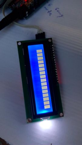

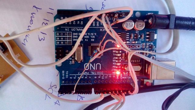

kirka Опубликовано 5 июля, 2016 Опубликовано 5 июля, 2016 Сегодня убил полдня, так дисплей и не зацепил. Одна строка квадратики, вторая пустая, могу регулировать только контрастность. пробовал шить пробники скетчей и разные версии библиотеки под I2C, стандартные тоже не пошли как в картинке, так и не поднялось в итоге, дисплей кстати из второго поста темы. Можа кто подскажет как зацепить, где я не прав? Сам конечно разберусь, но время жаль, да и сырец готов на три ходки, уж обкатал-бы качественно и поделился впечатлениями.
makh Опубликовано 6 июля, 2016 Опубликовано 6 июля, 2016 [b][member=kirka][/b], резисторы подтяжки на I2C есть? На фотке не видно... Да и подключено как-то странно, если склероз не врет должны быть пины PC4/PC5 (A4/A5).
kirka Опубликовано 6 июля, 2016 Опубликовано 6 июля, 2016 [member=kirka], резисторы подтяжки на I2C есть? На фотке не видно... Да и подключено как-то странно, если склероз не врет должны быть пины PC4/PC5 (A4/A5). Разобрался вроде, отсканировал порты, пришлось поменять на "LiquidCrystal_I2C lcd(0x3F,16,2);" и экранчик ожил, а резюки я пока не ставил, это все уже в окончательной сборке все будет и поокуратнее, щас кнопки не видит и температуру не отображает. Кто хоть запустил на отдельных кнопках?

kirka Опубликовано 7 июля, 2016 Опубликовано 7 июля, 2016 [member=capsolo],Приветствую, так я выше отметил что поменять пришлось на (0x3F,16,2), у тебя 0х27 в скетче, у меня не пошло так, +китаяца провода в датчиках напутал, +утяжка 10ком на кнопки помогла. Собственно к 13-00 на тело выйду, вот там и проверим. Сбоев нет, уже хорошо.
