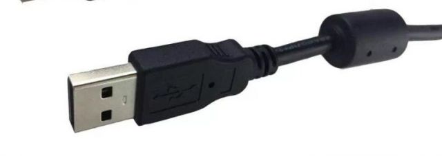

Самоделкин56 Опубликовано 9 марта, 2020 Опубликовано 9 марта, 2020 (изменено) 1 час назад, митрик сказал: Неужели утепления мало ? Маловероятно . 1) Качество датчиков . 2) Помехи , у меня на одном датчике на проводе установлено ферритовое кольцо , так вот на этом датчике температура колом стоит , а вот на другом (без кольца) гуляет +- 0.06 . Изменено 9 марта, 2020 пользователем Самоделкин56
митрик Опубликовано 9 марта, 2020 Опубликовано 9 марта, 2020 2 часа назад, Самоделкин56 сказал: Помехи , у меня на одном датчике на проводе установлено ферритовое кольцо , так вот на этом датчике температура колом стоит , а вот на другом (без кольца) гуляет +- 0.06 какое кольцо использовал , сколько витков кабеля уложил ?

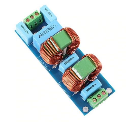

Самоделкин56 Опубликовано 9 марта, 2020 Опубликовано 9 марта, 2020 (изменено) 7 часов назад, митрик сказал: какое кольцо использовал , сколько витков кабеля уложил ? USB кабель уже был с кольцом , просто припаял к нему датчик температуры , вот такой провод 23.02.2020 в 10:03, qwest_ans сказал: Вот готовый синфазник @qwest_ans подскажи плиз , вот такие надыбал на али , пойдут ? 3900 Вт EMI 18A высокочастотная плата фильтра питания DIY наборы для усилителя динамика Изменено 9 марта, 2020 пользователем Самоделкин56
qwest_ans Опубликовано 9 марта, 2020 Опубликовано 9 марта, 2020 (изменено) Так это и есть нормальные синфазники, Первый для цепей с питанием со средней точкой, а вот второй как раз может пойти на силу. Такие бывают в стиралках, микроволновках, холодильниках. Изменено 9 марта, 2020 пользователем qwest_ans 1
Самоделкин56 Опубликовано 10 марта, 2020 Опубликовано 10 марта, 2020 27 минут назад, qwest_ans сказал: вот второй как раз может пойти на силу. @qwest_ans Андрей , если установлю такой ( второй) в удлинитель то можно будет подключать в удлинитель скажем тэн 3 кВт ?

qwest_ans Опубликовано 10 марта, 2020 Опубликовано 10 марта, 2020 Ну синфазник лучше ставить как можно ближе с источнику помех, (симистору) - зачем ставить его в удлинитель не понимаю - но можно.
Самоделкин56 Опубликовано 10 марта, 2020 Опубликовано 10 марта, 2020 1 минуту назад, qwest_ans сказал: синфазник лучше ставить как можно ближе с источнику помех Хочу настоящий сетевой фильтр для всего , купить то готовый не реально , кто знает что там внутри .

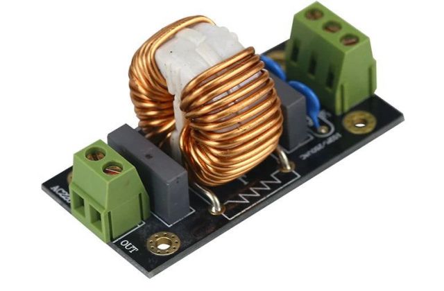

evgeny_ch Опубликовано 10 марта, 2020 Опубликовано 10 марта, 2020 (изменено) 5 часов назад, Самоделкин56 сказал: Хочу настоящий сетевой фильтр Привет, Александр. Такого типа фильтр близок к настоящему. Ток выбери соответственно нагрузке с запасом процентов 10-20. Изменено 10 марта, 2020 пользователем evgeny_ch 2
Самоделкин56 Опубликовано 10 марта, 2020 Опубликовано 10 марта, 2020 21 минуту назад, evgeny_ch сказал: Такого типа фильтр близок к настоящему. Евгений привет . Спасибо , заказал уже вот такой
evgeny_ch Опубликовано 10 марта, 2020 Опубликовано 10 марта, 2020 5 минут назад, Самоделкин56 сказал: Спасибо , заказал Если ты заметил, настоящие сетевые фильтры помещают в металлическую коробку, для создания квазинулевого потенциала и экранирования РЧ. Если будут проблемы с покупным одноступенчатым, купи двухступенчатый, они лучше давят синфазные помехи.
