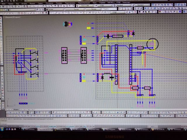

_Alex_ Опубликовано 13 декабря, 2019 Опубликовано 13 декабря, 2019 В скором времени начну пересобирать "Спиртогон". Пои максимуму хочу сделать на макетке. Комплектуха практически вся уже куплена, за исключением дс-ок, и нанки, которые идут из Китая.
Самоделкин56 Опубликовано 13 декабря, 2019 Опубликовано 13 декабря, 2019 2 часа назад, _Alex_ сказал: хочу сделать на макетке Трудно читаемая схемка .

_Alex_ Опубликовано 14 декабря, 2019 Опубликовано 14 декабря, 2019 12 часов назад, Самоделкин56 сказал: Трудно читаемая схемка . Главное, что мне понятная) Я не электронщик по образованию, а инженер-строитель)
митрик Опубликовано 14 декабря, 2019 Опубликовано 14 декабря, 2019 а старая ардуина чем плоха ? ипучие китайцы , закакзал месяц назад dsки специально с платной доставкой , чтобы быстрее было . А это тридварасы , как назло, отправили посылкк х... знает как , то там висит , то там не видно её . Вобщем ,всё как обычно
evgeny_ch Опубликовано 14 декабря, 2019 Опубликовано 14 декабря, 2019 _Alex_, Александр, есть простенькая рисовалка для схем. http://shemu.ru/progi/425-splan7-0-0-9 и стандарт - условные графические изображения в схемах. Облегчает понимание. 2

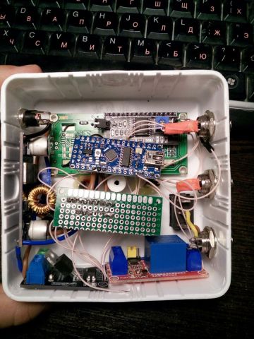

_Alex_ Опубликовано 16 декабря, 2019 Опубликовано 16 декабря, 2019 14.12.2019 в 15:21, митрик сказал: а старая ардуина чем плоха ? Там весь монтаж навесной. И качество выполнения не особо хорошее. Боюсь, если где отвалится проводок, то долго искать буду. Ну и еще кое-какие косяки есть. Потому решил переделать.

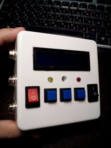

Admiral8 Опубликовано 17 января, 2020 Опубликовано 17 января, 2020 23 часа назад, Самоделкин56 сказал: Коллеги , согласно инструкции датчики Т нужно устанавливать на расстоянии 1200 мм , кто как на практике устанавливает - на каком расстоянии ? У меня колонна 1200мм спн3х3мм. Между датчиками примерно 900мм (нижний в гильзе, заваренной в колонне, а верхний просто под изоляцией прислонен к колонне). Идеально стабилизируется. Заметил, что раньше, когда гнал на нержавеющих мочалках и колонна была плохо утеплена, особенно в зоне датчиков, то температуры на датчиках были не стабильны. Теперь такой проблемы нет, даже сквозняк не влияет. 17.12.2019 в 14:40, Самоделкин56 сказал: Декремент установлен 20% , после 1 страт стопа заглючил "Спиртогон" , нет стабилизации и отсчета , 4 рект и все одно и тоже , где то что то не так . Время в залете установлено 20 мин. Коллеги , у кого нить работает нормально "Спиртогон " ? Если да , поделитесь пожалуйста безглючным скетчем . прошивал tau_kita_arduino_stabfix.zip с первой стриницы, собирал на ардуино нано 3. работает идеально около года. вот только пересобрал в другой корпус 2
