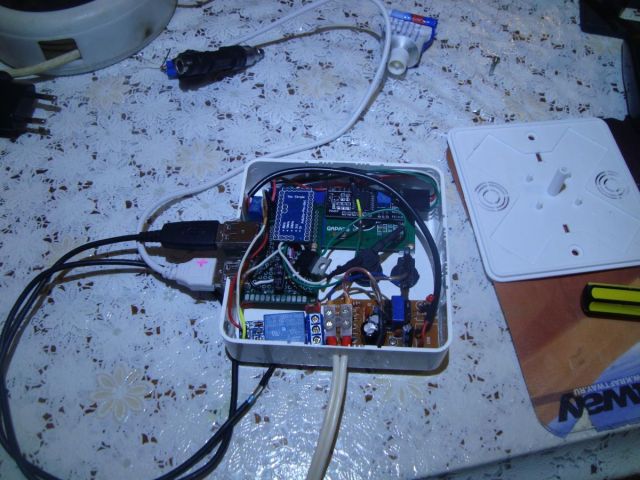

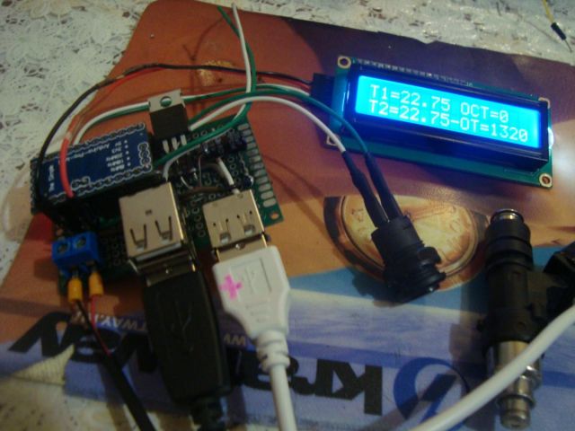

VOLK EV Опубликовано 1 февраля, 2017 Опубликовано 1 февраля, 2017 (изменено) немного аптимизировал и собрал на ПРО- МИНИ. функции те же, размеры -меньше. Изменено 1 февраля, 2017 пользователем VOLK EV 5
А0467 Опубликовано 3 февраля, 2017 Опубликовано 3 февраля, 2017 Молодец, можешь схему подробно на бумажке нарисовать, а фото сюда вставить?

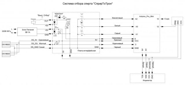

VOLK EV Опубликовано 3 февраля, 2017 Опубликовано 3 февраля, 2017 Алексей собиралась по этой схеме; 1 1
capsolo Опубликовано 3 февраля, 2017 Автор Опубликовано 3 февраля, 2017 (изменено) [member=А0467], Алексей смотри внимательно пины и дефайны в скетче, у них от классики есть изменения Изменено 3 февраля, 2017 пользователем capsolo 1

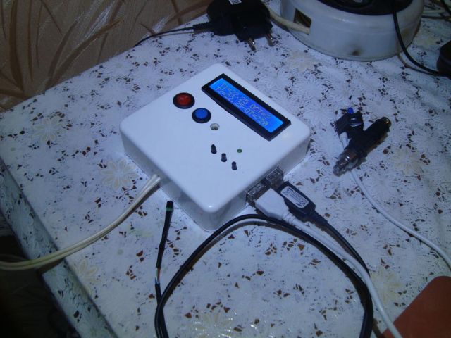

VOLK EV Опубликовано 3 февраля, 2017 Опубликовано 3 февраля, 2017 закидал в коробочку : 100*100*30мм.
