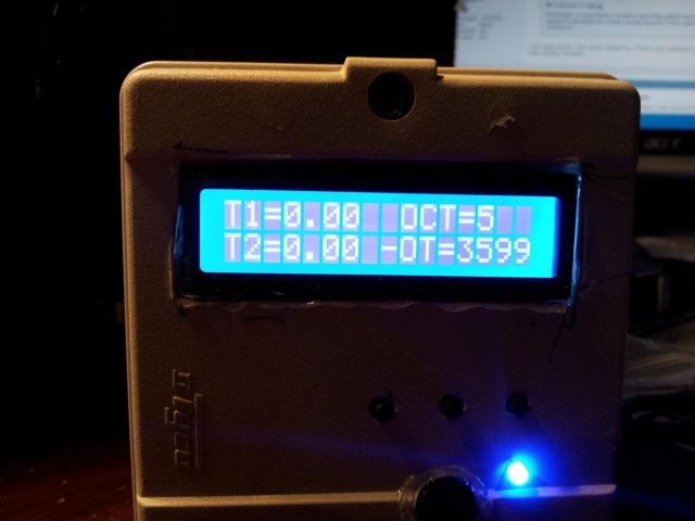

Jamba Опубликовано 11 декабря, 2016 Опубликовано 11 декабря, 2016 (изменено) Пардон, плата PRO Mini а не NANO, дисплей 16х2 по I2C скетч tau_kita_arduino_v1.1.zip Хотел уточнить. Параметр "Порог дистилляции" Это температура которая влияет только на завершение процесса дистилляции или при ректификации он тоже как то используется? [member=VOLK EV], То что на дисплее и то что отбирается увы совсем разные вещи! Изменено 11 декабря, 2016 пользователем Jamba

Jamba Опубликовано 11 декабря, 2016 Опубликовано 11 декабря, 2016 (изменено) [member=capsolo], Вопросик к тебе, как к создателю прошивки. У меня подключено три датчика температуры. Хотел третий добавить для защиты. Температура охлаждающей жидкости. Сложно добавить третий датчик и вывести его показания на экран? Изменено 11 декабря, 2016 пользователем Jamba
serafh Опубликовано 11 декабря, 2016 Опубликовано 11 декабря, 2016 (изменено) [member=Jamba], Хороший вопрос, присоединяюсь. Неплохо иметь датчик на ТСА, который срабатывал бы на отключение воды. Алгоритм простой - если на датчике подошла критическая Ттса, на дисплее временно (например 20 сек) отражается ее числовое значение и срабатывает биппер. Может простенько, но заставит оператора подойти к РК и выяснить причину срабатывания. Изменено 12 декабря, 2016 пользователем serafh Сообщение отражает мнение автора (imho)
Jamba Опубликовано 12 декабря, 2016 Опубликовано 12 декабря, 2016 (изменено) на дисплее временно (например 20 сек) отражается ее числовое значение и срабатывает биппер. Я думаю даже можно поочерёдно выводить "Параметр отбора" например 30 сек и Температура ТСА" 30 сек. Параметр отбора ведь изменяется редко. И ещё вопросик. Можно как то бипер проверить? Или только разогрев термометры в режиме дистилляции выше порога? Изменено 12 декабря, 2016 пользователем Jamba
serafh Опубликовано 12 декабря, 2016 Опубликовано 12 декабря, 2016 [b][member=Jamba][/b], Пищалка жужжит: когда залет когда залет не проходит по таймауту – 10 минут когда все кончено по декременту Если поставишь пассивный биппер (с транзистором) в режим активного (просто пьезопищалка) - сгорит. Сообщение отражает мнение автора (imho)
Jamba Опубликовано 12 декабря, 2016 Опубликовано 12 декабря, 2016 У меня от компа пищалка просто катушка и всё. Такая не пойдёт что ли?
serafh Опубликовано 12 декабря, 2016 Опубликовано 12 декабря, 2016 Пойдет, как активный биппер Сообщение отражает мнение автора (imho)
kirka Опубликовано 12 декабря, 2016 Опубликовано 12 декабря, 2016 [member=Jamba], через резистор 510-820ом ее подключи и выбери в скетче пассивный бипер и будет счастье.
