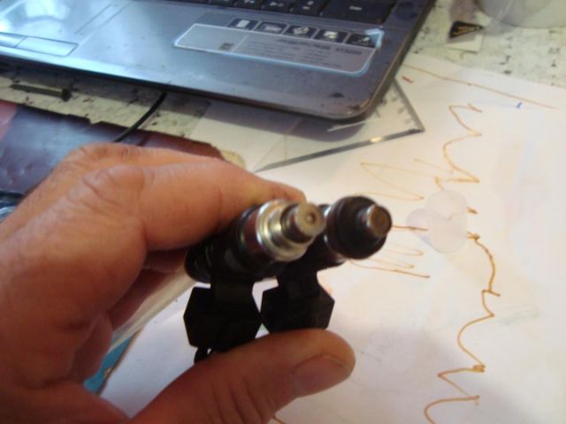

Jamba Опубликовано 28 октября, 2016 Опубликовано 28 октября, 2016 [member=VOLK EV], а что за форсуночка на картинке. Ты её как клапан используешь или просто для проверки?
VOLK EV Опубликовано 28 октября, 2016 Опубликовано 28 октября, 2016 Михаил .Форсунка от легкового автомобиля, использую уже давно .и ничего плохого в этом не вижу, работает бесшумно , а про ресурс я вообще молчу.
serafh Опубликовано 28 октября, 2016 Опубликовано 28 октября, 2016 .Форсунка от легкового автомобиля, использую уже давно Можно по-подробнее Сообщение отражает мнение автора (imho)
VOLK EV Опубликовано 28 октября, 2016 Опубликовано 28 октября, 2016 (изменено) Даже не знаю как подробнее; Форсунка фирмы "БОШ" от "калины" Работает от 5 волт. не греется, единственный недостаток вижу - моя больше 1300мл. в час не выдаст ( мой диапазон работы пока от50 до 250 мл) Изменено 28 октября, 2016 пользователем VOLK EV
Jamba Опубликовано 28 октября, 2016 Опубликовано 28 октября, 2016 [member=VOLK EV], спасибо. А то с клапаном, уже замучился. Нержавеющих не было на 12 вольт. Заказал с али уже два месяца никак не дойдут. А тут решение на рас. Дорабатывать не надо, поставил и вперёд?
VOLK EV Опубликовано 28 октября, 2016 Опубликовано 28 октября, 2016 Михаил ,доработка заключается в удалении нижней сеточки на клапане , просто легким движение напильника и форсунка превращается в клапан для наших дел. 1 1
serafh Опубликовано 28 октября, 2016 Опубликовано 28 октября, 2016 [b][member=VOLK EV][/b], Металл и вольтаж какой, уточни пожалуйста ПС: Работает от 5 вт. 5вт - Это 5 вольт, обычно это сокращение мощности - ватт Сообщение отражает мнение автора (imho)
bigson Опубликовано 28 октября, 2016 Опубликовано 28 октября, 2016 (изменено) Серега, я уже тоже как минимум пару лет на форсунках, и знакомым так только делаю... Сименсы испортились суки, а вот Боши хороши... Бош 0280158502 - это длинная тонкая подходит, ищи еще короткую тонкую у нее не 502 на конце а другая цифра какая то, она тоже подходит. У меня в ванной с открытой дверью все работает в комнате уже вообще не слышно... над форсункой трубка 150 мм (столб спиртовой), при таком столбе расход 0,25 мл/сек. Форсунка жрет 5В 0,4А. Нашел, Бош 0280158022 короткие тонкие называются... Изменено 28 октября, 2016 пользователем bigson 2
VOLK EV Опубликовано 28 октября, 2016 Опубликовано 28 октября, 2016 [member=VOLK EV], Металл и вольтаж какой, уточни пожалуйста ПС: 5вт - Это 5 вольт, обычно это сокращение мощности - ватт Исправил.По металлу сказать затрудняюсь ,но ржавчины пока не вижу ну и Саша за меня все сказал.
Jamba Опубликовано 28 октября, 2016 Опубликовано 28 октября, 2016 [member=VOLK EV],[member=bigson], Где-ж Вы раньше были-то. Я уже два месяца с краником сексом занимаюсь. А мог бы с Вами эксперименты и тест драйвы проводить. Ну держись автоматика!!!! Я иду!!!
kirka Опубликовано 28 октября, 2016 Опубликовано 28 октября, 2016 [member=Jamba], так в том и спитчь, что тута не скрывают результаты, не зависимо от самого результата, еще тему ардуино для наших дел изучи и нормуль. Да еще, тут все в адвекате воспринимают все, если чо подскажут и поправят. Тестите и выкладывайте, будем посмотреть что и как. Есть вещи, которые просто не видно щас, типа кто с чем столкнулся.
