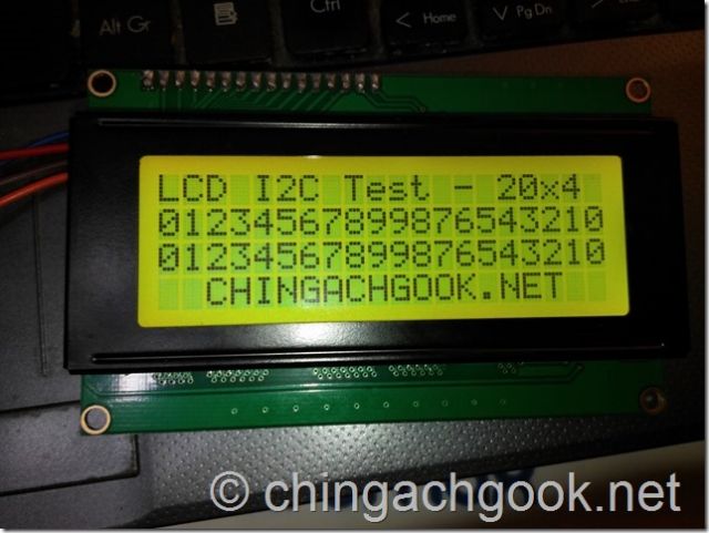

Asus Опубликовано 16 октября, 2016 Опубликовано 16 октября, 2016 (изменено) Антон, а нельзя использовать LCD2004 c перспективой увеличения датчиков? Стоит немного https://ru.aliexpress.com/item/Free-shipping-LCD-Board-2004-20-4-LCD-20X4-5V-Blue-screen-LCD2004-display-LCD-module/32356446642.html?spm=2114.03020208.3.209.F1iVQa&ws_ab_test=searchweb0_0,searchweb201602_4_10065_10068_10069_10017_10080_10082_10081_10060_10061_10062_10039_10056_10055_10054_10059_10078_10079_10073_10070_421_420_10052_10053_10050_10051,searchweb201603_6&btsid=953a93ce-6db4-4ffb-9501-d75846463253 Подключается просто http://geekelectronics.org/arduino/podklyuchenie-i2c-ekrana-k-arduino.html Изменено 16 октября, 2016 пользователем Asus
capsolo Опубликовано 17 октября, 2016 Автор Опубликовано 17 октября, 2016 Алексей, все можно пока 1602 хватает.
