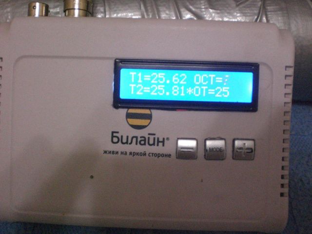

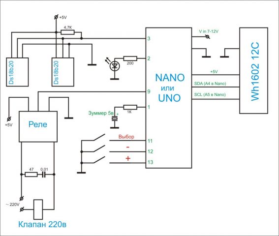

capsolo Опубликовано 29 июля, 2016 Автор Опубликовано 29 июля, 2016 (изменено) Как водится по пятницам запилил новую версию: Версия 1.0.1 1)Изменил условие возобновления работы после залета. Теперь работа возобновляется сразу ниже той температуры, на которой прекратился отбор. Проблему заметил VOLK EV 2) На пин 2 прикрутил индикацию: при стабилизации диод должен мигать, когда стабильно - не гореть, когда залет - гореть без мигания. На экране на 9 символе во второй строке "-" когда стабилизируется, "*" когда стабильно, "!" когда залет. Коллеге hardvik собрал готовую прошивку и выложил с прошиватором. Изменено 29 июля, 2016 пользователем capsolo 2

hardvik Опубликовано 1 августа, 2016 Опубликовано 1 августа, 2016 Сегодня жестоко посносил все файлы относящиеся к ардуино с ноута. Скачал 1.6.10. Снес все библиотеки, что в ней были. Залил, те что выложены здесь и случилось чудо, все скомпилилось. Правда не захотело заливаться, но пару подсказок Антона и все нормально. Забыл только диодик на индикацию припаять.
capsolo Опубликовано 1 августа, 2016 Автор Опубликовано 1 августа, 2016 Вить там еще пищалку по залету прикрутили на пин1
kirka Опубликовано 1 августа, 2016 Опубликовано 1 августа, 2016 [member=hardvik], а отбор у тебя третья цифирь горит или мало выставил, попробуй?
hardvik Опубликовано 1 августа, 2016 Опубликовано 1 августа, 2016 [b][member=capsolo][/b],Да потом, это не критично. [b][member=kirka][/b], Так это не на рабочей колонне, просто датчики подцепил. Главное я теперь могу скетч залить и под себя сделать.
ser64 Опубликовано 1 августа, 2016 Опубликовано 1 августа, 2016 (изменено) [member=capsolo], Антон, я уже писАл, у меня пищалка на 1 пине постоянно пиликает в такт диоду на плате, что мона сделать Изменено 1 августа, 2016 пользователем ser64 Автоматика для ректификации, дистилляции Сборка любой сложности "под заказчика"

capsolo Опубликовано 1 августа, 2016 Автор Опубликовано 1 августа, 2016 [member=ser64], ребята ж написали. Резюк 1 кОм последовательно 1

ser64 Опубликовано 3 августа, 2016 Опубликовано 3 августа, 2016 Добавил в схему зуммер и светодиод, мож кому надо... 4 Автоматика для ректификации, дистилляции Сборка любой сложности "под заказчика"
capsolo Опубликовано 3 августа, 2016 Автор Опубликовано 3 августа, 2016 (изменено) [member=ser64], утащу в шапку. Теперь надо, чтобы Серж к себе картинко утащил и под свой кейпад шилд перерисовал. Изменено 3 августа, 2016 пользователем capsolo 1
ser64 Опубликовано 3 августа, 2016 Опубликовано 3 августа, 2016 ...сразу не заладилось со звуком. На 1 пине зуммер громко "крякал" в такт мигающему светодиоду на УНО плате, добавка резистора только ослабляло звук. Сегодня после разговора с Антоном(он предположил, что битый пин), поменял в скетче 1-й на 5-й, получил следующую картину: по залету температуры зуммер тихо "тыхает" 5 раз, зато потом на полные 5 вольт и 90 децибел врубается пищалка и непрерывно орет до перегруза или отключения... Поможите люди добрие... Автоматика для ректификации, дистилляции Сборка любой сложности "под заказчика"
