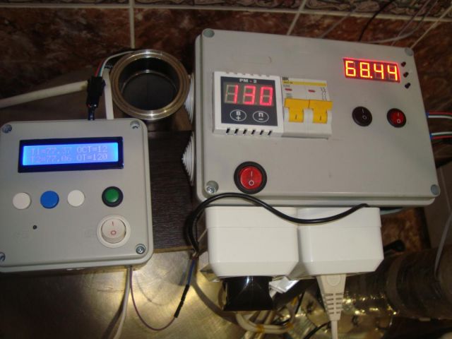

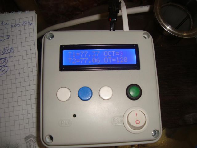

VOLK EV Опубликовано 21 июля, 2016 Опубликовано 21 июля, 2016 (изменено) Отпишусь по первому испытанию СПИРТОТРОНА оборудование ; СПИРТОТРОН, РМ-2 , медная 35 клюшка с отрицательным углом с мочалками на 135 мм. установил датчики Т ; 1 -на 20 см от куба,2-ой ниже узла возврата примерно 5 см. между градусниками получилось примерно 110 см. Был третий ,(так на всякий случай)я его прикрутил на самый верх восходящей трубы. Включил , разогнал , стабилизировал. Температура встала на 1 датчике-77.12гр., на 2-ом -77.00гр. Замерял на третьем-68.54гр.Оставил для работы 1 и 2 датчики . Выставил отбор голов 51мл.и ушел спать .Утром накапало 500мл за 10 ч. Температура на 7 ч.утра ; 1датчик -77.37гр.,2 датчик-77.06 , переключил отбор на подголовники . Пока как то так. Да и самое ГЛАВНОЕ. вылезла проблема с датчиками Т. Прибор то их видел, то не видел или показывал не понятно что. Умные люди указали на РМ и предложили два варианта; 1- проложить провод от общего пина аурдины на корпус куба. 2 -установить ферритовое кольцо на провод от тена к семмистору. Я проложил провод к корпусу куба и глюки с датчиками Т. пока исчезли. Изменено 21 июля, 2016 пользователем VOLK EV 1
