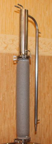

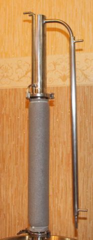

Lexx77761 Опубликовано 30 мая, 2016 Опубликовано 30 мая, 2016 (изменено) Вот сегодня решил сделать такой вариант комбинированного аппарата, название еще не придумал, но испытания провел на дистилляции сырца..Что нравится в нем, так это то, что на нем без труда можно делать перегон браги, вторую дистилляцию и ректификацию и все это на одном аппарате.При сегодняшней прогонке сырца на вторую дистилляцию еще был проведен доп отбор голов, которые возвращались в куб через трубку отбора дефлегматора, что позволило не возвращать часть головных фракций в куб и не смешивать с товарным спиртом.Фото прилагаю ниже. Прогон делал на сырце объемом 17 литров разведенным до 40 % полученным на НБК. Голов отобрал 400 мл,В царге не было никакой набивки, просто труба высотой 50см, можно сказать сухопарник.Головы вышли крепостью 90%В кубе было 92.5 я прекратил отбор, т.к. мог оголиться тэн и сгореть. Крепость при этом была порядка 60%. Общую крепость не измерял, завтра посмотрю. Изменено 31 мая, 2016 пользователем Lexx77761 1
Lexx77761 Опубликовано 31 мая, 2016 Автор Опубликовано 31 мая, 2016 После тестирования он пойдет в серийное производство. Сегодня попробую его в качестве дефлегматора, проверю на что он способен, хотя внутренности там один в один с моих дефлегматоров, которые в сирии уже есть, добавлен только дистиллятор к дефлегматору.Внутри так же встроен карман отбора, единственное о чем вчера подумал, это добавить уровень, что бы отследить захлею можно было.Не исключена, что серийные модели будут оснащены диоптром, вчера продумывал этот вариант.
gor33 Опубликовано 31 мая, 2016 Опубликовано 31 мая, 2016 (изменено) Поподробнее можно? Как что у тебя устроено? Разборный-неразборный? Изменено 31 мая, 2016 пользователем Gagarin Удалено полное цитирование предыдущего сообщения (п.2.3.3 правил форума)

Lexx77761 Опубликовано 1 июня, 2016 Автор Опубликовано 1 июня, 2016 Рабочая штукенция, тока вот как холодильник вниз под писюн переставить при ректе? А в чем проблема может быть? Он установится туда так же как на любом дефлегматоре Поподробнее можно? Как что у тебя устроено? Разборный-неразборный? Не понятен вопрос. Вы хотите чертежи? Не разборный
capsolo Опубликовано 1 июня, 2016 Опубликовано 1 июня, 2016 Он установится туда так же как на любом дефлегматоре В смысле к этому устройству для ректа нужен второй холодильник? Первый вниз не переставишь?
Lexx77761 Опубликовано 1 июня, 2016 Автор Опубликовано 1 июня, 2016 Пока да. Но есть мысль объединить эти 2 устройства, появилась когда взял готовое изделие в руки.Думаю в пятницу вечером оно появится, там будет еще врезан диоптр, для отслеживания захлеба.

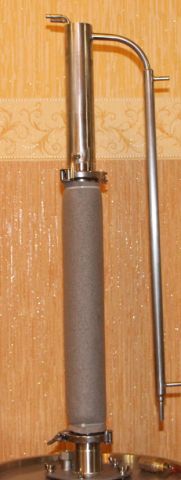

serafh Опубликовано 1 июня, 2016 Опубликовано 1 июня, 2016 После тестирования он пойдет в серийное производство. Может схемку, хотя бы в карандаше покажешь. А то доохладитель для РК присоединен на верху, а где тогда узел отбора, да еще ряд вопросов есть. Сообщение отражает мнение автора (imho)
capsolo Опубликовано 1 июня, 2016 Опубликовано 1 июня, 2016 (изменено) [member=serafh], это вертикальный деф с димротом и перегородочным узлом отбора в нижней части, а в верхней части вварен холодильник для первого прямого. Изменено 1 июня, 2016 пользователем capsolo
serafh Опубликовано 1 июня, 2016 Опубликовано 1 июня, 2016 (изменено) А ТСА где? Какой УО, Зачем или, вернее, где доохладитель? Изменено 1 июня, 2016 пользователем serafh 1 Сообщение отражает мнение автора (imho)
Lexx77761 Опубликовано 1 июня, 2016 Автор Опубликовано 1 июня, 2016 При ректификации ТСА это холодильник дистиллятораА если холодильник дистиллятора связать с отбором, вот тогда получается проблема с ТСА
Vovhu Опубликовано 1 июня, 2016 Опубликовано 1 июня, 2016 если холодильник дистиллятора связать с отборомэто как ? Так будет не всегда ...

serafh Опубликовано 2 июня, 2016 Опубликовано 2 июня, 2016 совместил, все изобретено раньше. Да, вижу, что совместил ТСА с паропроводом прямоточника, а не задумывался ли ты, почему ТСА направлена вверх или горизонтально, но никак не вертикально вниз. И всегда выходит с самого верха дефа? Я думаю, что это небольшое совмещение чревато большими неприятностями для оператора и окружающих. Подумай хорошо прежде, чем реализовывать твое совмещение. Сообщение отражает мнение автора (imho)

serafh Опубликовано 2 июня, 2016 Опубликовано 2 июня, 2016 Почему? Я не знаю. В царге не было никакой набивки, просто труба высотой 50см, Значит в режиме ректификации еще испытаний не было Я только предположил на этой конструкции сильный выброс спирта через прямоток в режиме ректа. Сообщение отражает мнение автора (imho)
Kasperys Опубликовано 2 июня, 2016 Опубликовано 2 июня, 2016 Выброса не будет -если димрот по полной врубить, только при управление холодом замучается регулировать.
serafh Опубликовано 2 июня, 2016 Опубликовано 2 июня, 2016 (изменено) Выброса не будет -если димрот по полной врубить, Можно этот девайс теоретически рассматривать также, как РК с двумя узлами отбора - по жидкости (писюн, торчащий внизу дефа) и по пару (прямоточник). Это будет интересно, если отбором грамотно управлять. Изменено 2 июня, 2016 пользователем serafh Сообщение отражает мнение автора (imho)
Kasperys Опубликовано 2 июня, 2016 Опубликовано 2 июня, 2016 По пару -ему надо прямоток ниже димрота воткнуть.
serafh Опубликовано 2 июня, 2016 Опубликовано 2 июня, 2016 А если одновременно отбирать - сверху - головные, снизу - тело. Типа ЦП. Мысли вслух. Посмотри здесь автоматику - красава http://artisan-distiller.net/phpBB3/viewtopic.php?f=3&t=8878 Сообщение отражает мнение автора (imho)
Kasperys Опубликовано 2 июня, 2016 Опубликовано 2 июня, 2016 между верхним и нижним надо насадку/тарелки, т.к. особо различаться не будут. Краны управляемые вещь хорошая, только стоит каждый(((
serafh Опубликовано 2 июня, 2016 Опубликовано 2 июня, 2016 только стоит каждый((( знать бы где и по чем там наверняка с Ардуино связано Сообщение отражает мнение автора (imho)
Kasperys Опубликовано 2 июня, 2016 Опубликовано 2 июня, 2016 шаровые есть вот такие: http://www.watervalve.ru/krany-i-zatvory-s-elektroprivodom/krany-sharovye-s-ehlektroprivodom.html Думаю если на том же али как следует поискать, то найти можно))
