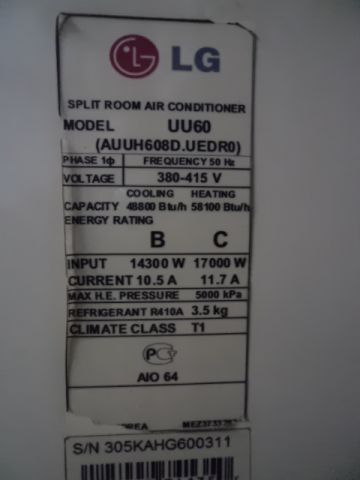

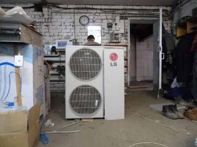

Бросил кличЪ, привезли сначала 9 ку, а теперечи и вот такой с неисправным компрессором обещают. Фото кишков обещают в понедельник.
Цитируя Технаря "Мы теперь с шариком вдвое больше сена запасем для моей буренки)))
Прайс объявили в 3 тыщи, не круто?!
Сковороды, жаровни, сотейники, казаны https://forum.grainwine.info/index.php/topic/1536-skovorodi-zharovni-soteiniki-kazani/
Если радиатор цел и вентиляторы живые - 3т наверное не круто... зверь машина.. киловатт пять сожрет, не меньше...
[member=sia],5квт жрет мой блок на 24000бте, а тут все 60 000бте. По холоду это 16квт.
Так вроде и сказали, что 16 кВт., но он ещё и на тепло работает. Радиаторы живы, вентиляторы тоже, демонтирован только компрессор. Ну, что, значит забираю!?

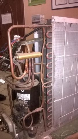

иногда посещает мысль малость повозиться с наружным блоком от 7-9 модели.
Увеличится. Но зависит от насоса.
На моем 2 контура. Сначала собрал их последовательно.
Автономка рассеивала 2 квт на дистилляции, при выходящем сырце +30 гр.С. Температура воздуха +26 гр. С.
Переделал. Подключил параллельно. В итоге насос стал качать больше теплоносителя в еденицу времени. Теперь утилизирует 2,4-2,5 квт  при той же температуре сырца.
у меня на 9 ке контуры соединены параллельно, значит оставляю как есть?!

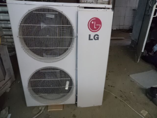

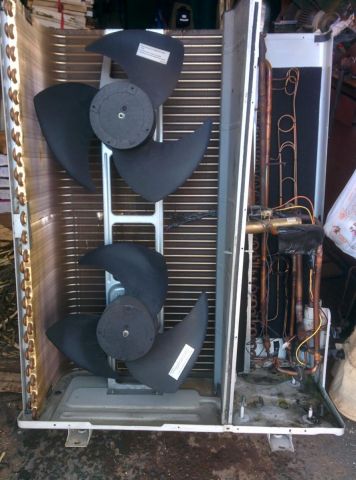

Компрессор демонтировал, припаяю 1/2 подводку на подключение воды, с электроникой не дружен. Попытаемся выяснить сколько там скоростей и есть ли вообще на вентиляторе). Сегодня грозились по громадине принять решение, жду фото кишков.

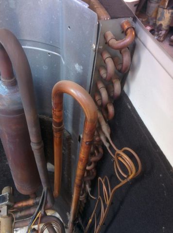

[b][member=Vasili4][/b], там внизу еще капиллярная трубка, её тоже надо вырезать. и вверху четырехходовый-он тоже ни к чему.
а винт там наверняка с одной скоростью. судя по клеммной колодке.

[member=Vasili4], там внизу еще капиллярная трубка, её тоже надо вырезать. и вверху четырехходовый-он тоже ни к чему.
Батя уже всё в цветмет снёс)) Пока подыскиваю циркуль.
Про большого брата параною теперь, что там у него с подключением вентиляторов охлаждения. Судя по всему он инверторный. Если так, что с подключением?! Кто-то может городил автоматику на включение охлаждения?!
не параной. обыкновенные там винты. с конденсатором. три провода. и земля.
Панатна, двухфазные, успоко
блин. да какие двухфазные? провода общий, рабочий и пусковой.
между рабочим и пусковым конденсатор.

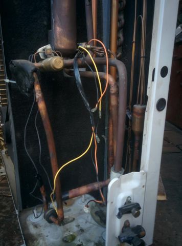

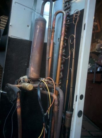

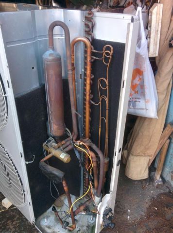

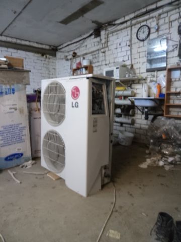

Приехал блок, на той неделе ещё, времени нет совсем. Только кожух снял и сфотал.
