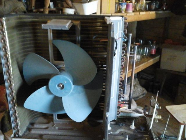

всем привет. вот так переделал блок самсунга на 7квт.
обращайтесь если что. чем могу-помогу.
Изменено пользователем freezer41
[b][member=freezer41][/b], Саш, там у вентилятора может быть две скорости.  Судя по проводам одну оставил? Или так и была одна скорость.

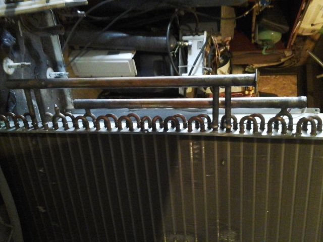

 вот так переделал
Крастота, когда есть возможность паять твердым припоем.
да . на этом самсунге было две скорости. одну убрал за ненадобностью.
 а вот на твоем Тадиране должно быть их три. но кому нужны низкие скоростя? я не поклонник занижать обороты.
люблю это дело честно сказать)))

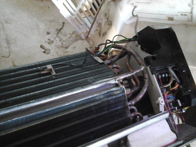

Сегодня уже второй раз получилось. Т.е. второй раз внутрянку переделывал на автономку. Жаль не сфотал. Час назад собрал блок.
внутренний блок от 18ого кондера(5квт). Обратка -диаметр 12мм. Переходит в 15мм.
подача- стоит дистрибьютор(паук) и из него выходит 4 тонких трубки на 4 секции. Пришлось те тонкие вырезать и менять на 12мм. Что б снизить гидросопротивление.
Гиморойно малость, но получилось.
вижу один плюсик в эксплуатации внутреннего блока. управление дистанционным пультом.
а из внутреннего блока получится или нет?
стоял такой "паук"

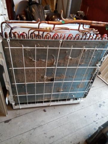

Переделываю щас наружку от супер китайского кондера 24000 bте.
Трубки очень тонкие в теплообменнике. 4 контура.
Это теплообменник "жидкость-жидкость". Хоть три вентилятора прикрути, толку не будет.
Нужен "жидкость-воздух".
но попробовать то можно :-)
