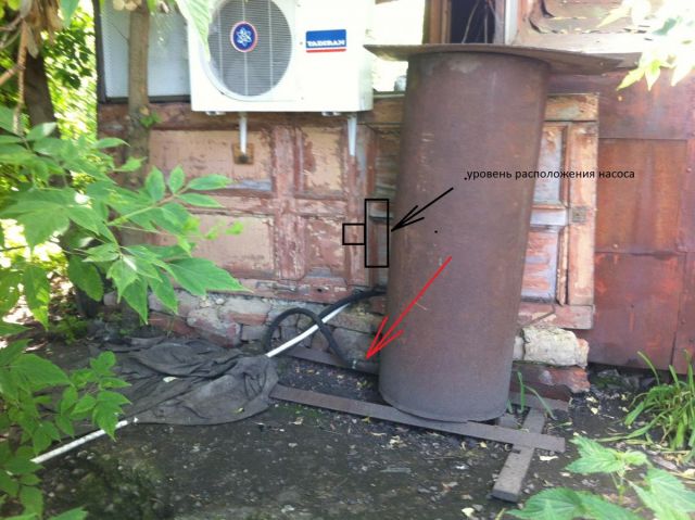

[b][member=xOther][/b], на видео не видно как запитан насос,штуцер внизу бочки и шланг или как?

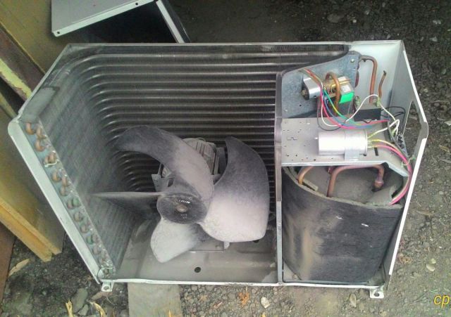

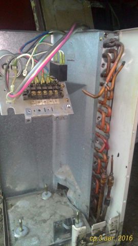

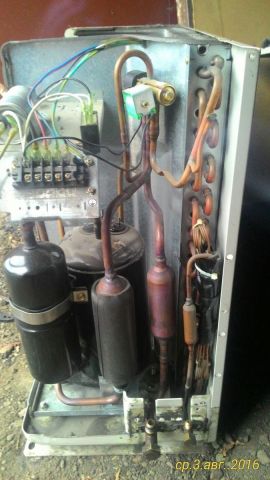

Вчера шел и нашел внешний блок от кондиционера.Сегодня разобрал,лишнее выкинул( он на меня шипел фрионом редиска),а как проверить вентилятор не пойму.Там пять проводов.
  • Смешно 1
[member=Олег70],  оставляй синий, красный, чёрный. Чёрный фаза, красный с синим две скорости. Зелёно-жёлтый заземление. Если ни чего не путаю.
[attachment=14140:IMG_3013.JPG]
А не, вру, синий вроде фаза. ;)
Изменено пользователем xOther
Ильдар,ты уж определись:-) .Там ещё конденсатор и какой то чёрный ящик(маленький).Они нужны или на свалку?
[b][member=Олег70][/b],  Кондёр нужен, не убирай, тот который с моторчиком связан. Он пусковой. Ща темно, Завтра могу поконкретней видЕО снять. Мне сосед электронещЕг помогал собирать.
