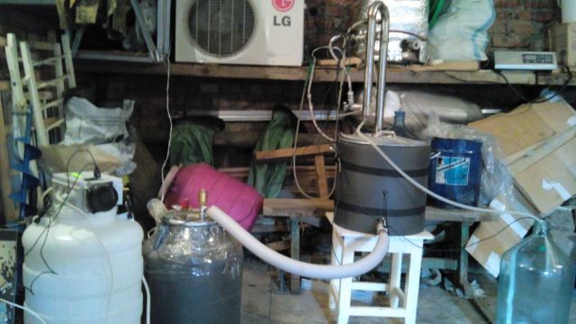

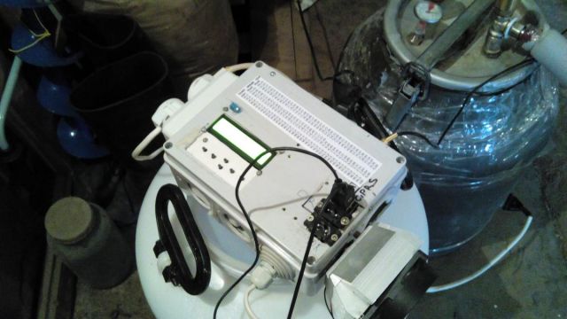

вот моя автономка. гоню в гараже зерновые, автоматика от msg31. контролирую процесс через GPRS модуль, температура воды в расширительном бачке 30-32 градуса.post-2261-0-25486900-1464107258_thumb.jpgpost-2261-0-66548900-1464107557_thumb.jpgpost-2261-0-45749500-1464107570_thumb.jpgpost-2261-0-43426700-1464107578_thumb.jpgpost-2261-0-75911500-1464107704_thumb.jpgpost-2261-0-18956500-1464107709_thumb.jpg

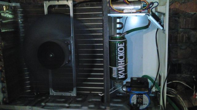

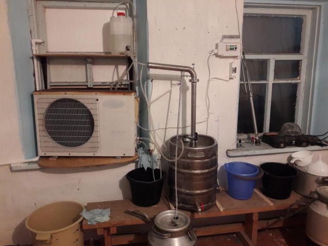

В новом помещении запустил автономку из внешнего блока кондиционера. Работает на ура, по мощности такой сплит как у меня на 3кВт избыточен (такой радиатор и 10кВт сдует) , но как говориться что дали то и имеем. Из минусов шмный он в помещении, теперь думаю может его на улицу вынести.
Изготовлен из наружнего блока 12 сплита
Насоса китайского с али за 1200руб - \http://ru.aliexpress.com/item/DC-12V-60W-High-Pressure-Micro-Diaphragm-Water-Pump-Automatic-Switch-5L-min-E5M1/1965990520.html
Блока питания от ноутбука 12 вольт
за 500р на радиорынке куплен шим регулятор для двигателей постоянного тока
силиконовых шлангов и канистры 10л от какой то грунтовки
видео   https://yadi.sk/i/NEuYji35rxuQJ

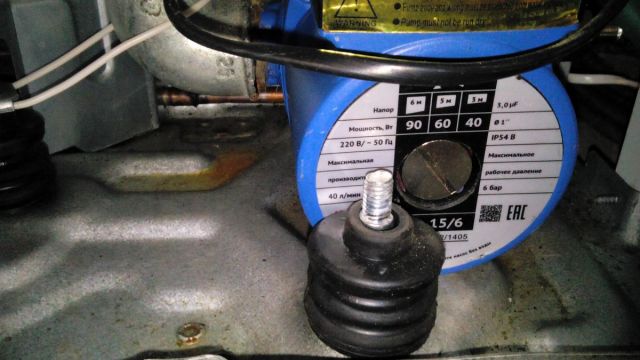

Серег, у нас с тобой циркули одинаковые.
Мало его видно, но калибр фигурирует))
Максим, на лето сделай выход воздуха из кондея наружу. Разверни кондей. Упаришься а то.
да, я видел у тебя на фото.
От шума помогает димер для люстры на вентилятор.
У меня сзади за кондеем форточка снизу на пол окна, и вентилятор не вытягивает воздух а дует на радиатор. Так меньше будет пухом забиваться решетка радиатора, а на зиму контакты перекинул и тепло внутрь.
Все таки отдельное помещение - песня, и поработал и продегустировал, тихонько пришел и все без палева  :good:
