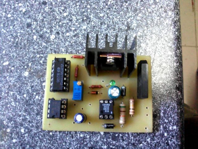

olegmak3 Опубликовано 13 мая, 2016 Опубликовано 13 мая, 2016 (изменено) Как и обещал,выкладываю свою автономку. Регулятор оборотов вентилятора сделан по мастеркитовскому варианту вот отсюда http://masterkit.ru/info/articles/13 Резистор переменный у меня 50 кОм,терморезистор ММТ4 тоже в районе 50 кОм Терморезистор включен вместо R5 по схеме. Можно было бы использовать еще и вторую половинку LM393 для увеличения диапазона регулировок оборотов в зависимости от температуры-да лень переделывать плату. Схема гальванически от сети не развязана ! Поэтому терморезистор надо изолировать от конденсатора холодильной витрины. Вместо диодов поставил мост от БП компа. Один регулятор свободно тащит два вентилятора. На полевик поставил малюсенький радиатор,на всякий случай. Плата в Лайауте И не большое видео Видео не хочет лезть.поэтому оно здесь https://yadi.sk/i/92E5F_SWrga2r Сама плата чуть измененная. И еще. Средний вывод переменника соединить с -12 вольт, так чтобы получился делитель +12- терморезистор-переменник (без средней точки), -12 вольт.Крутим резистор-уменьшаем сопротивление нижнего плеча делителя. частотник1.rar ПЛАТА.BMP Изменено 13 мая, 2016 пользователем olegmak3 4
