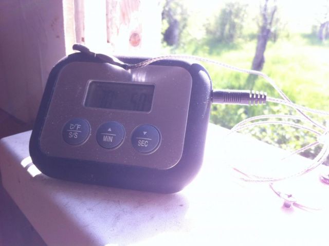

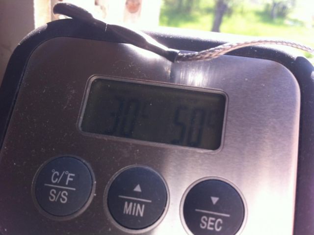

Блин, если в начале мая так, то как к лету готовиться? Орловщина.
Это тока на окно поставил. Ща уже больше на солнце кажет))
