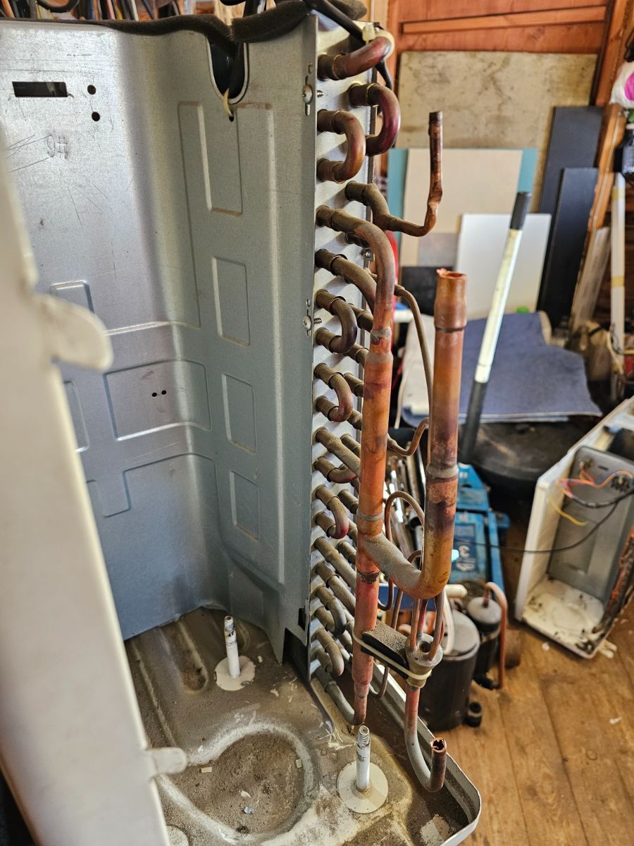

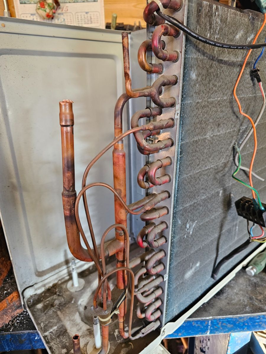

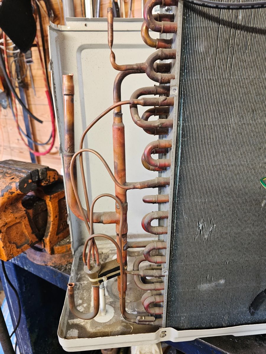

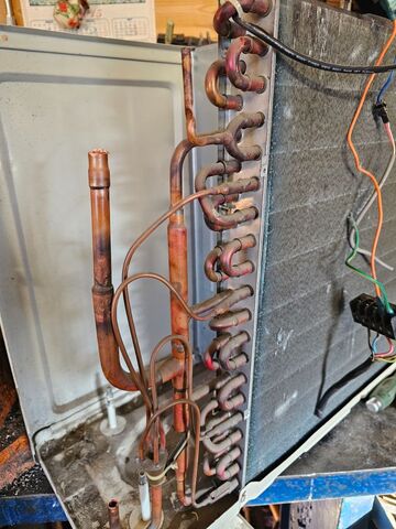

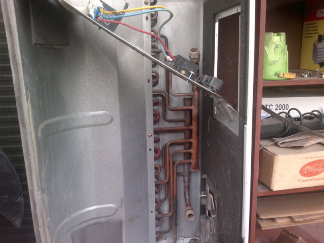

Alex57 Опубликовано 3 мая, 2021 Опубликовано 3 мая, 2021 2 часа назад, marges сказал: Подача снизу делать? Подача обязательно снизу. Я бы перепаял в два контура и запараллелил. Но очень аккуратно нужно греть. 1 Сборки автоматики SSVC0059 и РМ2
xOther Опубликовано 4 мая, 2021 Автор Опубликовано 4 мая, 2021 8 часов назад, Alex57 сказал: перепаял в два контура и запараллелил 1 Медные дистилляторы/дефлегматоры/царги,автоматика и др.Медь, фитинги с доставкой.Наборы для самостоятельной сборки.
freezer41 Опубликовано 11 августа, 2021 Опубликовано 11 августа, 2021 6 параллельных контуров))) 4 контура 2

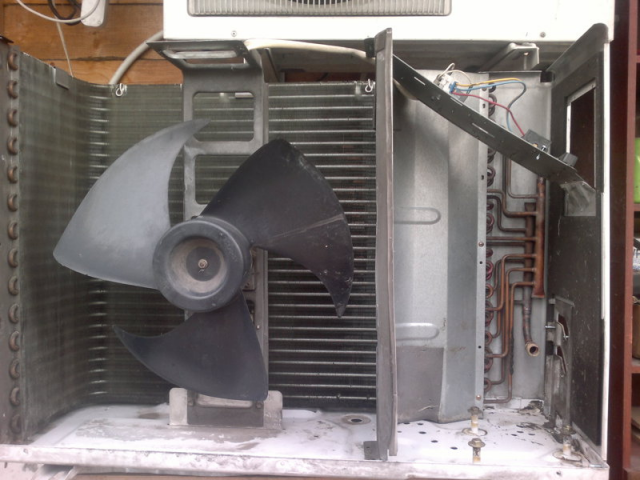

akvalang72 Опубликовано 18 октября, 2021 Опубликовано 18 октября, 2021 (изменено) Всем здоровья, после некоторого простоя в работе, забились трубки внешнего блока, 36btu,есть-ли способ продавить-прочистить? Изменено 18 октября, 2021 пользователем akvalang72 Грамматическая ошибка
akvalang72 Опубликовано 19 октября, 2021 Опубликовано 19 октября, 2021 Вопрос решён:после заливки лимонки, продул компрессором в обратном направлении, грязи вышло много. В работе проверю в ближайшее время)

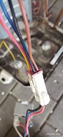

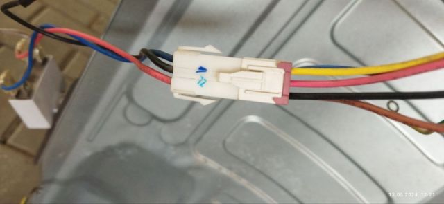

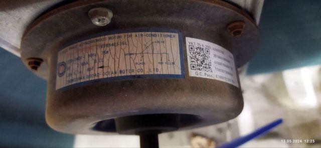

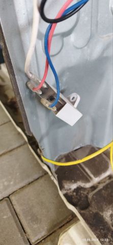

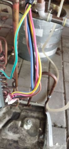

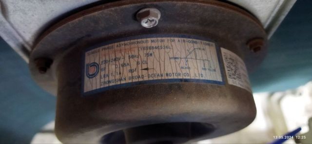

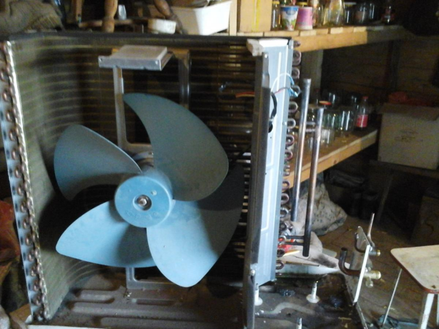

head280 Опубликовано 13 мая, 2024 Опубликовано 13 мая, 2024 (изменено) Добрый день, уважаемые коллеги. Есть вопрос в части управления вентилятором внешнего блока кондиционера. Вопрос возник следующий: из вентилятора выходит пучок проводов, которых всего шесть включая заземление: коричневый, черный красный желтый и синий и еще заземление стандартного цвета. Далее эти провода входят в разъем из которого выходит уже три провода, которые приходят на конденсатор и в итоге их остается два, при подключении которых к сети переменного тока вентилятор включается и успешно работает. Проблема в том, что работает он настолько замечательно, что струя воздуха идет метров на 6 от блока. Было бы здорово уменьшить скорость хотя бы немного, поскольку мощности сдувания тепла хватает с огромным запасом (пробовал 4 квт, больше у меня нет), а меньший шум был бы кстати. Прочитал здесь, что регулировка скорости на таких вентиляторах крайне затратна финансово (эрко-1). Может быть в этом вентиляторе есть какой-то вариант переключения скоростей (5 проводов)? Или же вариантов два: замена двигателя на менее мощный или оставить как есть? Фото проблемы прилагаю. Мои познания в электрике к сожалению далеки от совершенства, поэтому обращаюсь к Вам. Отдельно благодарю коллег которые предложили 2 эффективных способа промывки трубок блока от остатков фреона: 1) пропаривание парогенератором - отлично работает, но нужно обязательно подать хотя бы 3 киловатта мощности, иначе пар конденсируется даже с выключенным вентилятором и очистка идет медленно, а на 4 квт мощности из выходной трубки за 30-40 минут вылетает всё что было внутри и дальше идет просто пар, который ничем не пахнет. 2) прокачка насосом жидкости с моющим средством - наверное эффективно, но после пропаривания ничего нового не вылетело. Отдельно стоит упомянуть, что при пропаривании нужно взять шланг пвх понадежнее - древний порвало, новый просто раздуло немного, но выдержал. Изменено 13 мая, 2024 пользователем head280
Виннипух Опубликовано 17 мая, 2024 Опубликовано 17 мая, 2024 из этих 6 концов вполне получается получить 2 скорости вращения вентилятора ,а комутировать можно советским тумблером 2П2Н . у меня так и сделано ,завтра посмотрю на блоке на стене все цветовые чего с чем соединяется,возможно и у вас проканает . Кстати,я прокачиваю не воду а синий тосол ,и не забивается ничего и для зимы и лета -все годится ,незамерзает 1

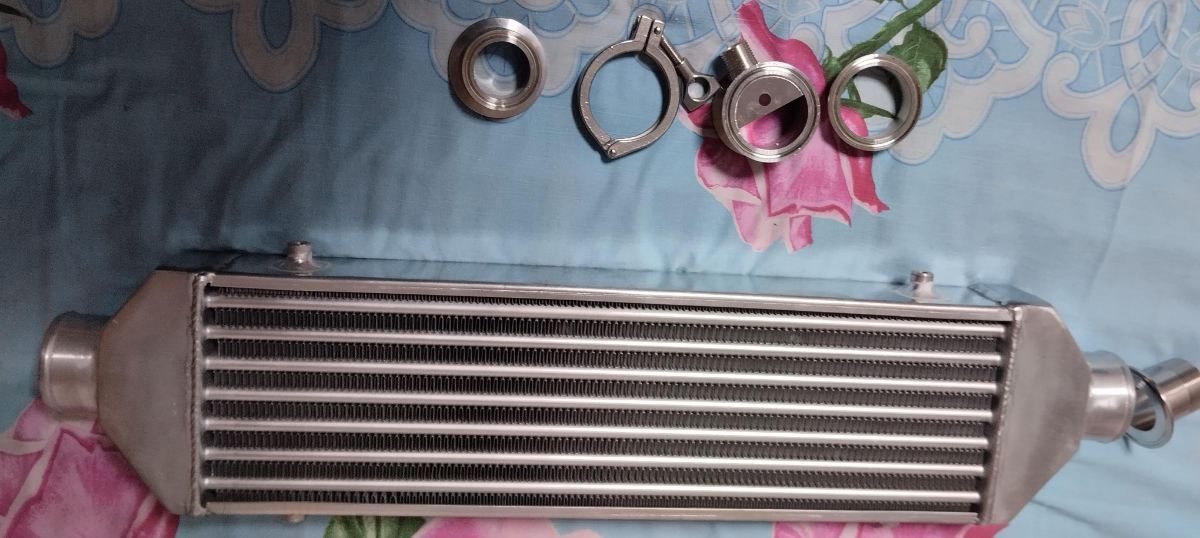

Zapal Опубликовано 9 января, 2025 Опубликовано 9 января, 2025 (изменено) Привет народ, давненько не общались... )) Помощь нужна - занялся капитальной модернизацией оборудования... Хочу на колонну вертикально воткнуть интеркулер... хочу как то закрепить на клампах.. Никто не знает - примерно какие возможности у этих агрегатов...?? Хочу просто куб с полуметровой колонной, для перегонки браги - выносить летом на улицу... На ХД - никто про эту вещь нихрена не знает.. а здесь вроде несколько раз (по поиску - мелькало это название). киловатта на 1,5 потянет ?? Если на ректификации, двухдюймовая труба...??? Это будет возврат - на отбор будет работать кулер от процессора - с регулировкой оборотами величины отбора... цены на эти штуки - сегодняшние. на Озоне и Валберисе.. Изменено 9 января, 2025 пользователем Zapal

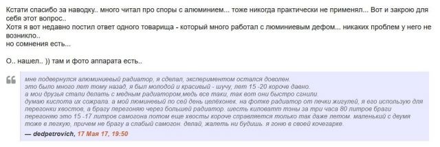

Весельчак Ы Опубликовано 10 января, 2025 Опубликовано 10 января, 2025 09.01.2025 в 14:18, Zapal сказал: Хочу на колонну вертикально воткнуть интеркулер... Так он же из алюминия вроде. Хорошо ли это?
Zapal Опубликовано 11 января, 2025 Опубликовано 11 января, 2025 Много копий было сломано - по этому поводу.. Ну лично я - из осторожности - буду использовать только на этапе заготовки сырья.. Наверное - только летом.. Да и пользовался народ такими вещами.. На ХД - есть тема - Полностью воздушное охлаждение.. там же можно найти и фоты - этой конструкции.
Asus Опубликовано 11 января, 2025 Опубликовано 11 января, 2025 09.01.2025 в 14:18, Zapal сказал: Хочу на колонну вертикально воткнуть интеркулер Саша, а что у интеркулера внутри,змеевик или пакет трубок? Если пакет, то он не будет эффективно работать на паре из-за разного перепада давлений на входе в трубки. Это связано с криволинейной подачей пара в них Но на это можно забить при желании) Понять нюансы можно здесь: 1
Zapal Опубликовано 11 января, 2025 Опубликовано 11 января, 2025 Спорить не хочу... Можно тысяч за пятьдесят - купить у коммерсов.. такую же хуйню... ЭТО- ДРУГОЕ... Там другие законы, другие деньги... а мужикики то - и не знают!!! Вот ведь - какое чудо дивное...!!!!
Naruto Опубликовано 12 января, 2025 Опубликовано 12 января, 2025 10.01.2025 в 22:54, Весельчак Ы сказал: он же из алюминия вроде. Хорошо ли это? Мой дядюшка всю жизнь гнал брагу в алюминиевой фляге и пользовался змеевиком из алюминия погиб в 77, машина сбила. 09.01.2025 в 14:18, Zapal сказал: киловатта на 1,5 потянет ? Обдув будет? 09.01.2025 в 14:18, Zapal сказал: Это будет возврат - на отбор будет работать кулер от процессора - с регулировкой оборотами величины отбора... Увидел, боюсь такого кулера не хватит, но надо пробовать. 1
Zapal Опубликовано 12 января, 2025 Опубликовано 12 января, 2025 (изменено) 6 часов назад, Naruto сказал: Увидел, боюсь такого кулера не хватит, но надо пробовать. Нормально... хватает.. вот - делал лет 13 назад... 1,7 литра без проблем... радиатор с цилиндрической медной вставкой - припаял.. Цитата Обдув будет? Обязательно... у нас много дней ветра может вообще не быть... Изменено 12 января, 2025 пользователем Zapal
Naruto Опубликовано 12 января, 2025 Опубликовано 12 января, 2025 @Zapal я думаю что эта штука без вентилятора 2 кВт стабильно не рассеивает и нестабильно то же. С вентилятором может быть. (Я про то что ты будешь в куб возвращать.) На автомобиле они набегающим потоком охлаждаются. И они лишь доохлаждают масло немного
Zapal Опубликовано 12 января, 2025 Опубликовано 12 января, 2025 (изменено) Разговаривал с Лешей_Т по телефону.. Оказывается он такую штуку пользовал, Она его по мощности не устроила - хотя работает замечательно.. 2 киловатта с кулерами - вполне будет охлаждать... Если мои тараканы - не разбегутся, буду наверное к лету покупать.. меня устраивает такая производительность.. Воткну короткую царгу 0,5 метра. 50 мм.. мочалки - и сделаю бражную колонну.... подача самотеком - бочку с брагой 200 литров подвешиваю на электролебедке 800 кГ.. Зато все на улице - все видно... А когда в доме - ну стремно без присмотра хату оставлять, и караулить возможности нет... зато все сливать можно прямо на землю - это тоже плюс... никакой вони в доме.. Изменено 12 января, 2025 пользователем Zapal 1
Naruto Опубликовано 12 января, 2025 Опубликовано 12 января, 2025 @Zapal с вентиляторами сжует 2 КВт. 1

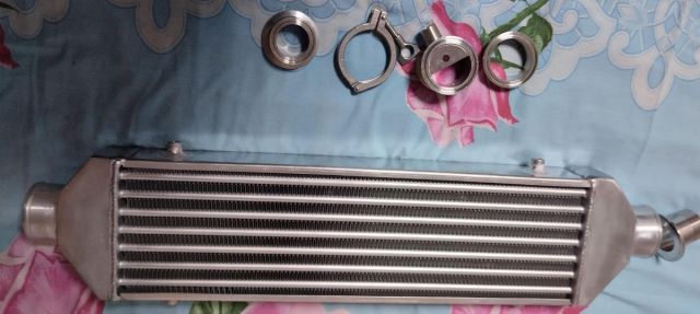

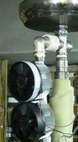

Zapal Опубликовано 29 ноября, 2025 Опубликовано 29 ноября, 2025 (изменено) Пришел, родимый.. Муха не сидела... По длине - 50 см. (где оребрение..) по фланцам длина около 65 см. Ширина оребрения 14см. Как раз - вписываются 4 кулера 140*140. Пока соображаю - как поженить с колонной... Патрубки широковатые - 63 мм. Идеально подходят клампы - на два дюйма... Выписал кулеры, патрубки и адаптеры, несколько полу_углов на колонну 2 дюйма.. и мебельные стяжки-защелки. летом буду счастливым обладателем - двухметровой пленочной колонны - с полностью воздушным охлаждением... самая надежная и абсолютно безопасная вещь - ибо в ней полностью отсутствует давление пара... Процесс происходит- при атмосферном давлении.. Изменено 3 декабря, 2025 пользователем Zapal 3

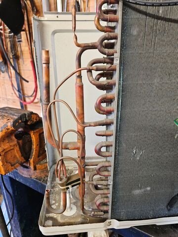

AlexBest Опубликовано 18 февраля Опубликовано 18 февраля Коллеги добрый день ,подскажите пожалуйста как обрезать и соединить в один контур данный радиатор, за раннее благодарен🤝
