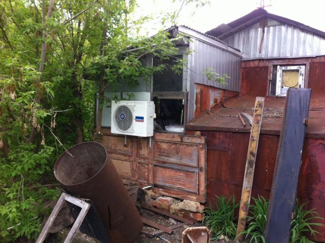

Меньше +8 у нас тут уже не опускается. Автономку строю в тени деревьев, в курятнике. И им тепло и мне не плохо))
Дырку в бочке вчера садовым варом залил. Жду когда высохнет. И в Путь))

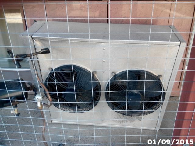

Уличная хрень, в рост человека, из тех что уже не вешают, а на землю за забором ставят... добер бобер :sarcastic:
Изменено пользователем sia
масштаб
где то 2м х 1,5м
40 кВт по холоду давал... пока на него кусок льда с 9-го этажа не упал. стоял горизонтально (на фото на боку) на крыше 2-го этажа...  Если кто в Казани был, то здание это на площади Свободы находится :)
2м х 1,5м
Зачётная хрень. С трубопроводами там разобрался? У меня на Тадиране два параллельных контура, а на прошлогоднем замучался разбираться.
