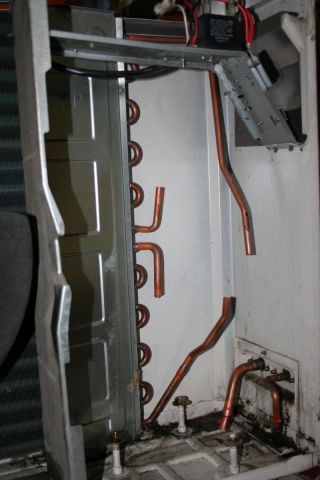

а мне вот больше интересно как во внешнике трубки соединять - разъединять на подачу и слив
Там всё просто и наглядно. Вскрыл, лишнее выкинул, если визуально не понял схему контуров - продул и сразу понял. А потом прикидываешь  и подбираешь,чтобы длина контуров одинаковой была. Иначе более длинный контур тупо не будет работать. Если не подобрать ровно по длине и хочется контура параллельно делать (чтобы петля была не слишком длинной), то ставь регулировочные краны. При настройке добивайся, чтобы температура воды на входе-выходе контра была одинаковая.

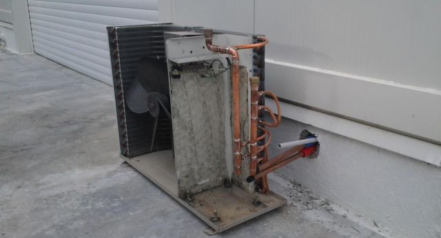

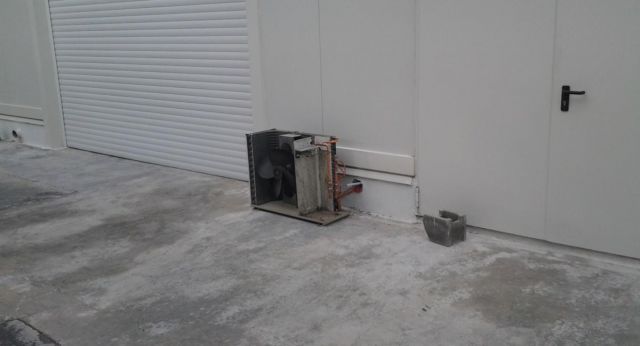

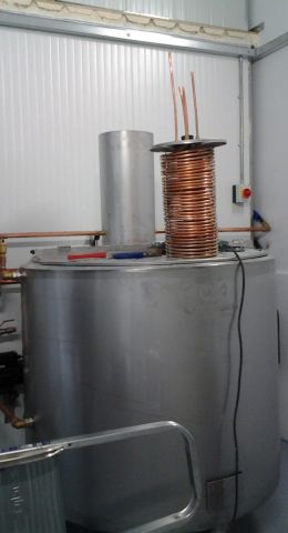

На фото 24_й кондёр, ответный димрот двухспиральный (вторую спираль на фото не видно, она внутри), истрачено 35 метров ф10.
Пока 10 кВт сдуваю, на улице выше +28*С не было... Хотя летом придётся, видимо, понизиться до 8 кВт...

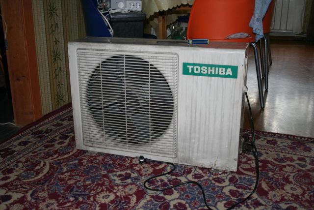

Я мошть погорячился что цены на бу внешние блоки остались такие как были перед НГ, но вот сейчас легко нашёл за 3 рубля https://www.avito.ru/moskva/bytovaya_tehnika/vneshniy_blok_toshiba_ras-09eah4cx_775650452

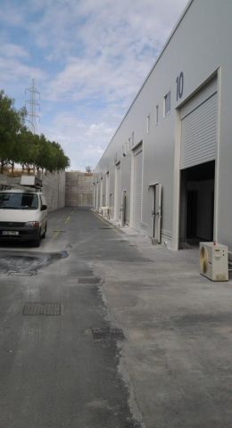

А так-то есть где поставить, линия метров сто:

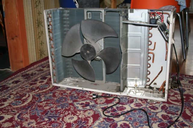

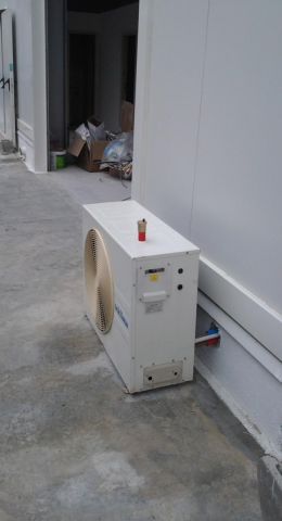

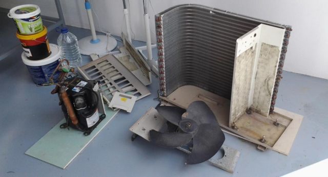

У меня такой. Брал за 2 рубля. Полностью исправный. С пультом и 2-мя внутренними блоками.
Внутри 2-ва контура. Соединяй параллельно, чтобы уменьшить гидросопротивление. Прокачивает 3 м трубки димрота и 1 квт мощности при ректификации.
Утилизирует 2 квт при дистилляции летом.

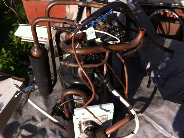

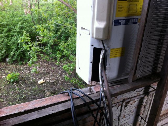

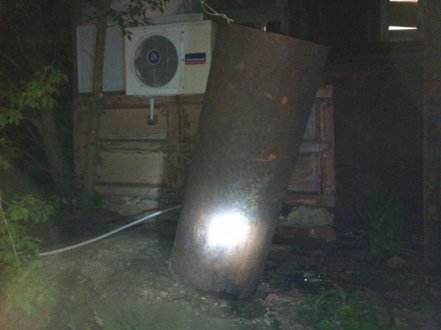

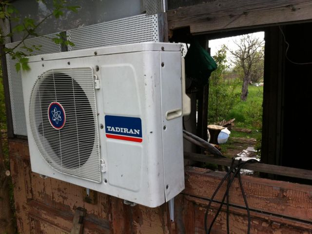

А мне тадиран ваще мудрЁный попался... И с клапаном, и с релюхой силовой, И дАтчикОМ темпричи..
Пофиг... Срезал всё лишнее.. Две скорости есть. "Вхолостую" проверял, работает, ща как пол зацементирую, на "горячую" проверю..

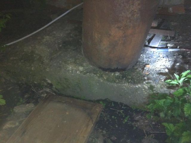

Блин, бочка с дыркой попалась.
Кой как заварил, но микротрещина осталась.
Сочиться водичка и хер знаю как быть. Гудроном штоль её из нутри залить и разогреть?
