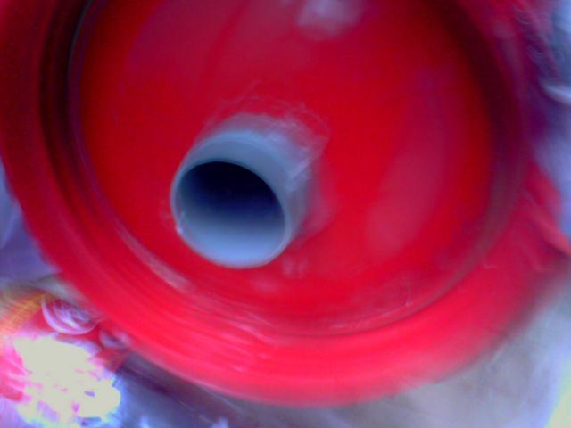

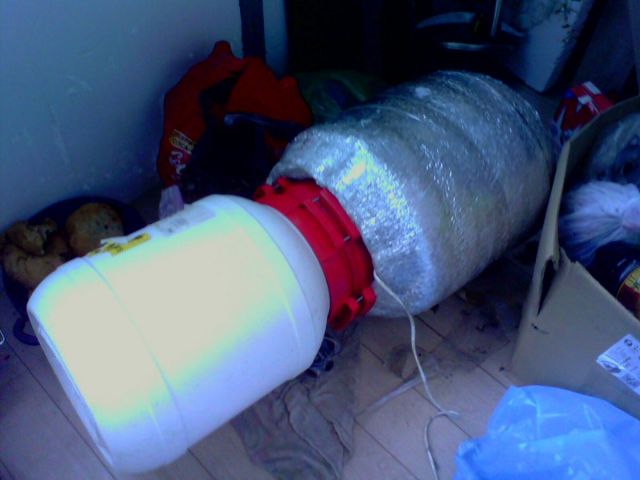

tixoxod-4x4 Опубликовано 8 мая, 2014 Опубликовано 8 мая, 2014 поставил было затор на кодзи в бочке 23л из 16л воды и 5кг ржаной муки и ушел на рыбалку, пока не забулькало. к вечеру появились первые признаки брожения, я туда закинул батон белого, оставшегося с рыбалки, получилось что бочка почти полная. Соединил гидрозатвор в крышке с канализацией шлангом и к вечеру в него поперло. Ну думаю, нигде не травит и хорошо. К утру все стихло. но вылетело с пеной почти треть. На такие потери я не расчитывал и решил улучшить. единственный недостаток данной конструкции, то что в ходу сразу три бочки, то есть нужно место куда их ставить. В конструкции оставшейся от зимнего опыта по ленивому самогону, установил бочки вертикально сократил до минимума соединительную трубу. а в неутепленной бочке сделал дырку под гидрозатвор. Заправил полную, пена поперла в верхнюю бочку, газ из гидрозатвора, а на следующий день и отстоявшаяся брага обратно из верхней бочки в нижнюю. Снял соединительную крышку и поставил обычную с гидрозатвором, все. никто никуда не убегает. Так же поставил и вторую. осталась еще одна без крышки, в ней можно поставить что нибудь другое, что выбродит скорее. После праздников добавлю фотографий, а то с этой дачной каторгой времени не хватает
sten_p Опубликовано 23 мая, 2017 Опубликовано 23 мая, 2017 Весем привет! Мой первый пост - надо будет обмыть "Бочка на бочке" от tixoxod-4x4 навела на идею. Над бочкой с затором - вторая, перевернутая, бочка или другая емкость достаточного для приема пены объема. В соединенных крышках - 2 трубы достаточного сечения, чтобы пена прошла вверх, а жидкость стекла вниз. Труба для пены - от крышки до середины верохней бочки, сливная, наоборот, от крышки до середины (или почти до дна?) нижней. Пена поднимается по трубке в верхнюю емкость, конденсируется и жидкость стекает обратно в нижнюю по второй трубе. Остается вопрос, куда всунуть гидрозатвор. Минус - вторая бочка и вторая дырка в крышке. Плюс - вторая бочка не занимает место.
