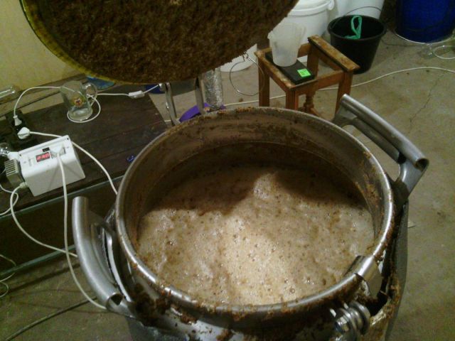

Alixx Опубликовано 10 ноября, 2013 Автор Опубликовано 10 ноября, 2013 (изменено) Сергей, ну не мне тебя учить...Почему для подстраховки не отлил часть в другую тару? Меня уже научили как вставить фото: справа снизу "расширенный режим". Изменено 10 ноября, 2013 пользователем Alixx
Bors Опубликовано 10 ноября, 2013 Опубликовано 10 ноября, 2013 Alixx спасибо!фото вставил .Насчет емкости ,тут такое дело.На сутки зерновой затор оставляю в мфу от "отца героина" ,ой от "того самого":) ,там встроенный чиллер и термометр,при разогреве бражки легко регулировать/снижать температуру.Я и так оставил запас,что ж пол бака делать ? Выписал пенагаситель у игоря 223. Это только на ржаной ,на остальных всё нормально!

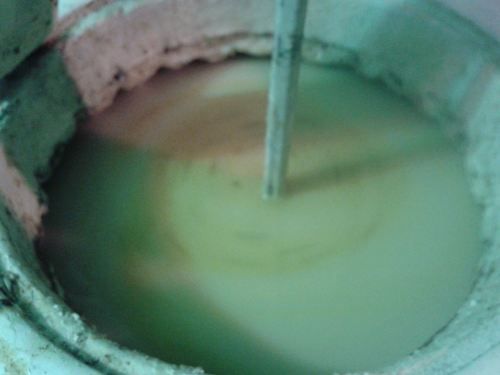

Винокуръ Опубликовано 16 ноября, 2013 Опубликовано 16 ноября, 2013 Вот иллюстрации по новым заторам из куку. Масло появляется уже при варке в заторном чане. При охлаждении и внесение дрожжей в брод.емкости отчетливо видно масло.

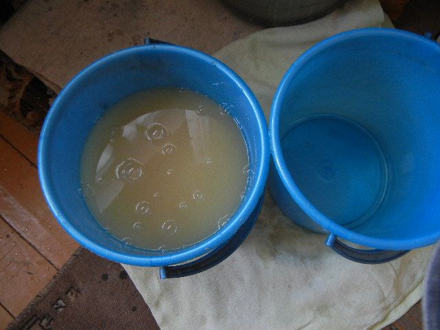

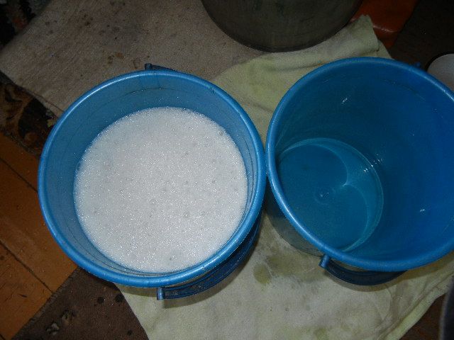

Alixx Опубликовано 9 января, 2014 Автор Опубликовано 9 января, 2014 В момент закипания всегда имеется период скоротечного и бурного пенообразования. Этот период длится до одной минуты, затем резко прекращается и при дальнейшем кипении браги пенообразование полностью отсутствует. Данное явление обусловлено наличием в браге, особенно не зрелой, большого количества углекислого газа. Абсолютно верное замечание. Сегодня гнал из смеси двух солодов. Брага полностью выбродила. Решил попробовать удалить растворенный СО2. Раз 5 переливал с высоты порцию , прежде чем залил в куб. И каждый раз пенилась и шипела, но всё меньше и меньше. При перегонке вспенивание и вынос были значительно меньше. Так буду делать впредь.

Alixx Опубликовано 17 февраля, 2014 Автор Опубликовано 17 февраля, 2014 выходит СО2 после перелива. брага перед заливкой в куб Решил попробовать удалить растворенный СО2. Раз 5 переливал с высоты порцию , прежде чем залил в куб. И каждый раз пенилась и шипела, но всё меньше и меньше. При перегонке вспенивание и вынос были значительно меньше

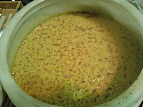

tixoxod-4x4 Опубликовано 14 апреля, 2014 Опубликовано 14 апреля, 2014 (изменено) У меня неожиданно образовалось два мешка муки. Один ржаной, другой пшеничной. В пшенице завелись даже мелкие жучки, но только на поверхности. Они даже пережили зиму на балконе. В общем поле для опытов не паханое. Для начала поставил по классической схеме с осахариванием ферментами А и Г на холодную. Брага закапала при 93гр. в кубе. Это,согласно калькулятору, значит набродило 10гр в браге. В общем то не плохо. Но решил все попробовать. Взял четыре кило муки и кило солода, белого, самодельного, пшеничного. Налил в пластиковую бочку 20л горячей воды из под крана. Все перемешал. Солод как положено лег на дно, Когда остыло закинул 100гр фермипана. Забурлило сразу. через пол часа поперла пена через край. Пас часа два.Поставил в ванную. потом плюнул и пошел на рыбалку. когда пришел. пена убежала вместе с солодом, помолом, чуть выше крупного и дрожжами. и печеньки не помогли. Сейчас стоит и плюется пеной в ГЗ, жду что выйдет. Холодное осахаривание есть, но оно пока не понятно. Остальное разварю парогеном, как положено, если плохо пойдет. Изменено 15 апреля, 2014 пользователем Gagarin
