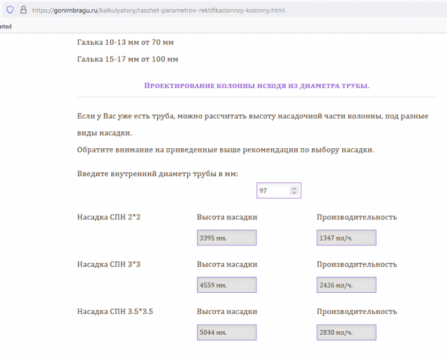

а что нам предложат братья теорертики: на сайте есть такое
почему 3 метра и отбор 1,3 л в час? да в инете много интересно-неполезного
Изменено пользователем denis_len

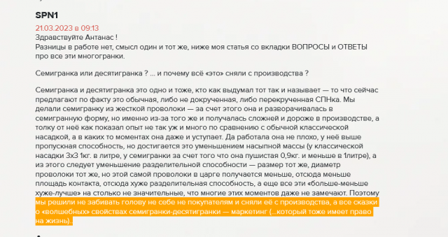

сами производители признали что вас всех на лоха развели
а вы и рады

22 минуты назад, denis_len сказал:
Там 7и10 сравнивается с классической, учись читать. Так что ты сам...такое слово.

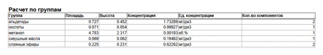

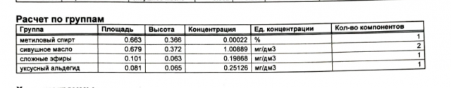

3 минуты назад, denis_len сказал:
по гх прохожу
Так ты их вроде же снёс? А снёс потому, что в одном было написано типа: представленный образец имеет стойкий аромат подрейтузной вони.
снес да? давай вернем...
AnyScanner_04_03_2023-4.pdf 2023-04-12_ГХ анализ 1 рект96,4.pdf
нет там вони, углюется водочка  часок, умягчается и пьется литрами! без головной боли и последствий
уже проверено не один не 2 и не 5 гот..
