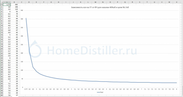

по поводу "низкого ФЧ" нашел на хд  понятные объяснения, вот показательно
зависимость необходимого числа ТТ от ФЧ для получения 96.7% спирта
"чтобы получить в отборе 96.7%об при навалке 40%об и ФЧ=3.777, тебе придётся построить колонну в 405 ТТ, а при ФЧ = 3.8, уже пониже - в 208 ТТ, при ФЧ=3.9 достаточно уже 119 ТТ, а если будешь гнать с ФЧ=7.6, то можешь обойтись коротышом в 27ТТ."
Видно, что при ФЧ ниже 4 колонне экспоненциально тяжело работать
3 минуты назад, Олег6 сказал:
Это для получения спирта 96,7%об. А для НДРФ уже легче, а для "духовитого" дистиллята вообще просто.
@okun я тоже так думаю, но график не нашел. Автор вышеуказанной темы на хд из обсуждения неожиданно исчез, очень жаль, я бы его попросил обсчитать на его калькуляторе
