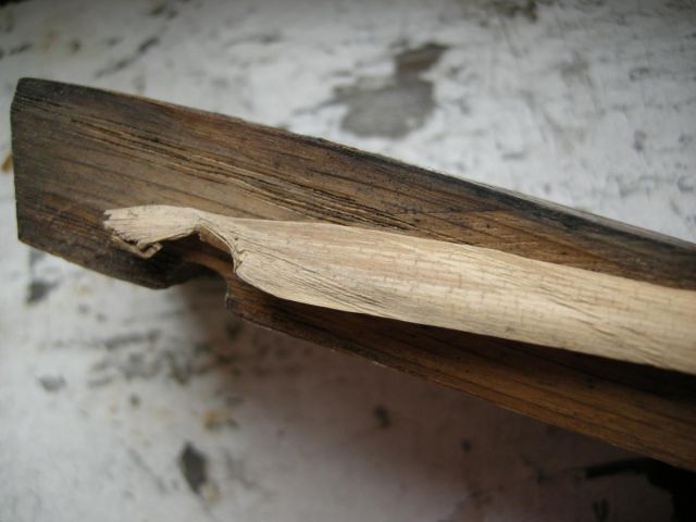

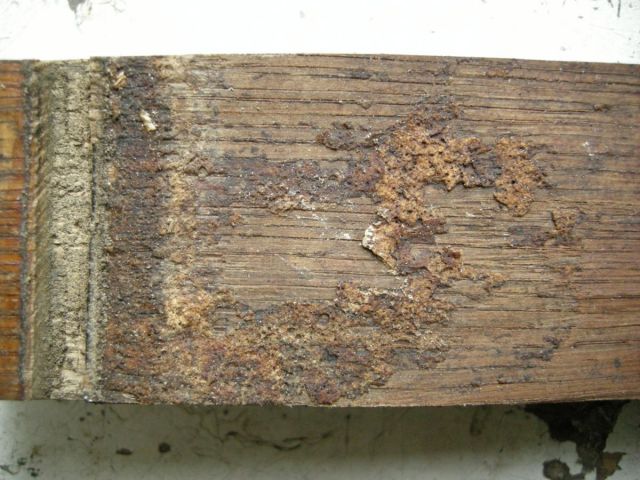

gogolzmej Опубликовано 22 октября, 2013 Опубликовано 22 октября, 2013 Дошли руки до бочки , которую мне подарили летом . Бочка пивная , клепка 20-24 мм , очень точно подогнанная , снаружи остатки лака . Подсохла и легко разобралась . Вооружился циклей , хотя знаю , дуб это не пенопласт . Вроде пивные бочки должны быть внутри покрыты смолкой , но я никогда не видел как это выглядит . На вид - никакого покрытия нет , дуб и дуб . Немного пахнет "подвалом" и кислым пивом , не сильно и не противно . Думаю поработать циклей , хотя это похоже на пол зимы хватит ... Начал шкрябать , захотелось ускорить процесс . Была бы шлифовалка ленточная , но нет . Бокорез может как нибудь приспособить можно ? Но ума не приложу как ... А может и вообще не надо шкрябать ? Наросты как на фото только на двух-трех досках , видно "жужка" пивная осталась - легко снимаются . Может и просто вымачивания будет достаточно ? Да , в местах крепления с дном , аккуратные листы рогоза , надо ли будет после проложить , или так , без них ?

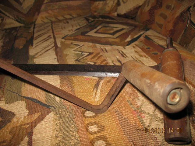

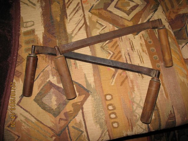

dmitriy79 Опубликовано 22 октября, 2013 Опубликовано 22 октября, 2013 (изменено) Думаю нужно оставить ведь они прилежались уже и заняли свое место между клепок,а для зачитки клепок изнутри не очень конечно но круг лепестковый на болгарку или горбатый скобель как по этой ссылке на рис 2.9А http://delaj-sam.ru/463.htm если есть кузнец знакомый или хотя бы сварщик у которого есть резак газовый сделать из куска рессоры от старого авто сам скобель дело не сложное а ручки приварив прутки подходящие или трубки. Этими двумя скобелями я в далекой юности чистил кору с бревен при постройке хозблока к бондарному делу это конечно отношения не имет но принцип изготовления такого инструмента думаю ясен. Изменено 22 октября, 2013 пользователем dmitriy79 1

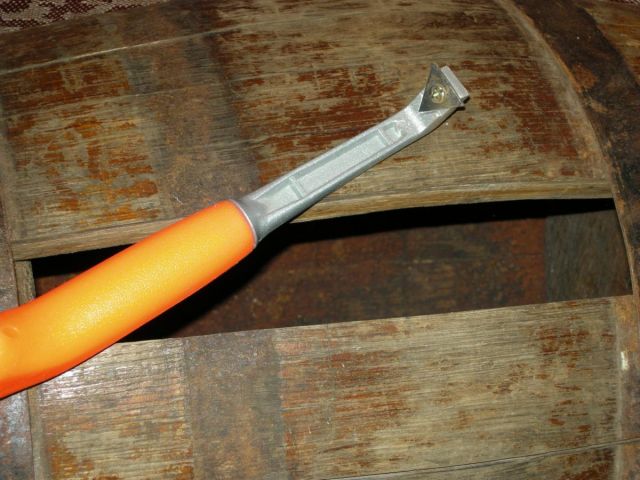

gogolzmej Опубликовано 22 октября, 2013 Опубликовано 22 октября, 2013 Начал скоблить циклей , в общем идет дело понемногу . Просто странно , что бочки не покрыты смолкой . Эти бочки еще совсем недавно (в конце СССР) у нас использовались одним колхозом под пиво - залог за бочку был 25 рублей . Снял около миллиметра , стружка продолжает попахивать пивком подкисшим . Подвалом уже не пахнет .. А скобель посмотрю в магазине , есть там держалки с двумя ручками , со сменными лезвиями . Лезвие то можно самому сделать , с нужным закруглением .
