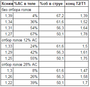

breeee4 Опубликовано 5 апреля, 2016 Опубликовано 5 апреля, 2016 (изменено) расчет для 5% навалки, при разном отборе АС в тело ниже (справа) для 18% навалки Изменено 7 апреля, 2016 пользователем breeee4 1
alexeyT Опубликовано 5 апреля, 2016 Опубликовано 5 апреля, 2016 [b][member=breeee4][/b], как-то криво легло...
breeee4 Опубликовано 5 апреля, 2016 Опубликовано 5 апреля, 2016 Еще мысль. надо оценить вклад второго тела в финальную ОЛ, и возможно задействовать не весь его объем на продукт, а например половину alexeyTя что? я ничего.. так таблица считает криво оно изначально, ГХ лучшее разделение показало с браги..
alexeyT Опубликовано 5 апреля, 2016 Опубликовано 5 апреля, 2016 (изменено) [member=breeee4], сама табличка. у меня - куски. как-то переформатировать? суть 1. для дистиллятов - разбавление по максимуму и так несколько раз. 0.6х0.6х 0.6= 0.216 остается пятая часть. с 28 единиц Т2 Порони останется 5.6. Без отбора голов 2. на ректе - все иначе, берем максимально крепкую навалку и добираем головы. с продувками, периодиками и и т.д и т.п Изменено 5 апреля, 2016 пользователем alexeyT 1
alexeyT Опубликовано 5 апреля, 2016 Опубликовано 5 апреля, 2016 [b][member=breeee4][/b], во !! ПАСИБ!

porony Опубликовано 5 апреля, 2016 Автор Опубликовано 5 апреля, 2016 расчет для 5% навалкиКакой будет коэф т2/т1 при отборе до 99с в кубе? Для 12%(брага). При отборе досуха сколько м. останется в барде? Не будет ли удобнее коэф т1/т2?
breeee4 Опубликовано 6 апреля, 2016 Опубликовано 6 апреля, 2016 При отборе досуха сколько м. останется в барде? а ты с какой целью интересуешься? ))до 99*С (это нефига не досуха, если что): 15,6% от абс.метанола для 12%об навалки (и 5% от АС) 33% от абс.метанола для 5%об навалки (и 16% от АС) если реально досуха, то очень мало Не будет ли удобнее коэф т1/т2? Витя, ты же концентрацию хочешь снизить. Я тебе даю цифру по снижению. а т1/т2(и не т2, а хвост вернее) о чём тебе говорят? Какой будет коэф т2/т1 при отборе до 99с в кубе? Для 12%(брага). 1,28 1
porony Опубликовано 6 апреля, 2016 Автор Опубликовано 6 апреля, 2016 а т1/т2(и не т2, а хвост вернее) о чём тебе говорят? Либо делю на этот коэф-т, либо умножаю. Разница не очень велика, но так виден процент примеси, перешедший в т1. а ты с какой целью интересуешься? )) Понять Крект в динамике.
